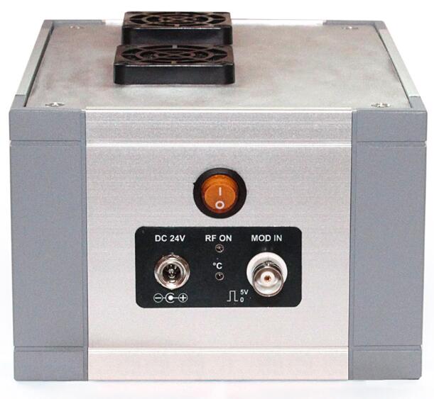

屹持光电新推出的292GHz雪崩二极管太赫兹源,真正意义上满足了太赫兹成像方向中一直以来对高频低成本太赫兹源的需求。
产品特点:
—— 292GHz 输出频率
—— 10mW,30mW,50mW 输出功率
—— 典型线宽:1MHz
—— TTL 调制选项
—— 法兰式输出
—— 性价比高
—— 稳定性好,易于集成到各种成像系统中
—— 客户导向的解决方案
规格参数
 IMPATT Diode@292GHz
操作频率292GHz
输出功率10mW/30mW/50mW/100mW
TTL调制1us 上升或下降时间

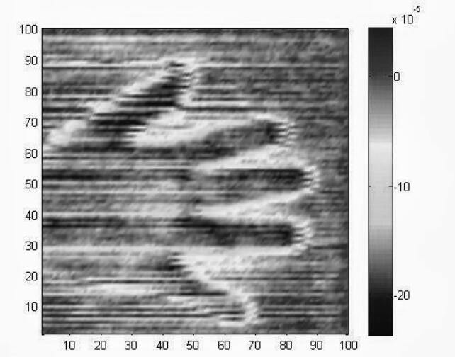

太赫兹成像应用
       屹持光电推出的300GHz太赫兹源可以应用于很多领域,最主要的应用就是太赫兹成像。我们的292GHz太赫兹源可以在成像系统中作为发射部分,10mW的功率输出可以满足客户在高频段实现太赫兹主动成像的目的。上海市闵行区剑川路955号707室
