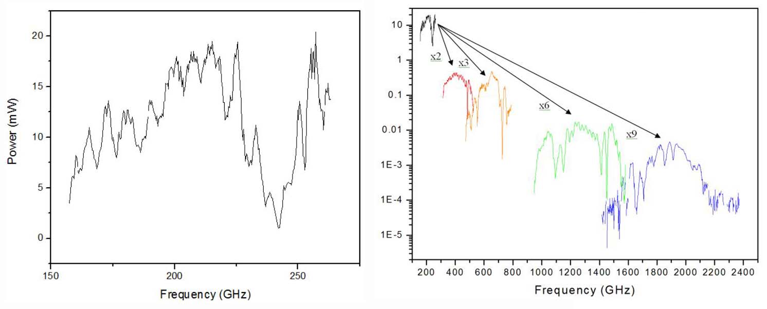

1、基于QS1-260的THz光源
QS1-260 BWO返波管 太赫兹源,常规调频范围160GHz-260GHz,利用混频器可扩展至2100GHz。BWO返波管 太赫兹源频率依赖的典型输出功率如下图所示:

BWO返波管 太赫兹源频率典型输出曲线

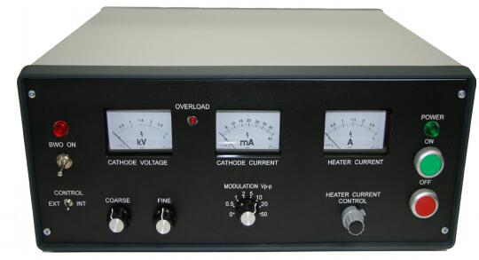

>> BWO返波管太赫兹源可选配电源
电源特点:
 • 3 kV 和 6kV 版本
 • 高功率稳定性好,确保窄线宽输出
 • 电源可以通用与我们的各种型号BWO返波管太赫兹源
电源规格型号
参数/型号
VR-3MVR-3M
VR-6MU
适用的适用BWO型号QS2
QS1
所有型号
输出电压300-3000 V @ 0-40 mA
0-6000 V @ 0-50 mA
0-6000V @ 0-50 mA
最大直流电流2.75 A
2.75 A
2.75 A
电流消耗150 W
500 W
500 W
尺寸6”x15”x15”
10”x20”x20”
10”x20”x20”

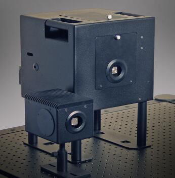

>> BWO返波管太赫兹源可选配磁体
主要特点:
• 磁体有紧凑型和大尺寸通用型可选
• 驱动BWO 返波管太赫兹源的必须配件
• 永久性磁体,不需要电源供给或者水冷装置
参数/型号MS-0.6
MS-0.7
MS-1.3
适用的适用BWO型号
QS1-260
QS1-370
磁场强度0.6 T
0.7 T
1.3 T
重量30 lbs60 lbs
110 lbs
尺寸7”x7”x7”
9”x9”x9”
12”x12”x12”
