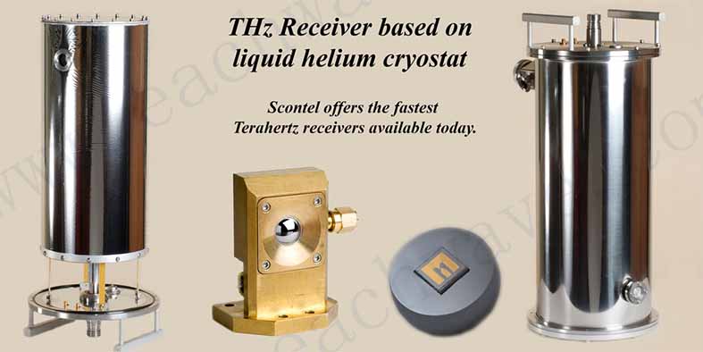

俄罗斯Scontel公司的超导热电子辐射度计(Superconducting Hot Electron Bolometer)是现有高灵敏响应快的红外-太赫兹波段宽频太赫兹探测器。这款高灵敏度太赫兹探测器有着出色的响应时间,可以达到ps量级。
开环液氦杜瓦制冷与闭环制冷机冷却可选

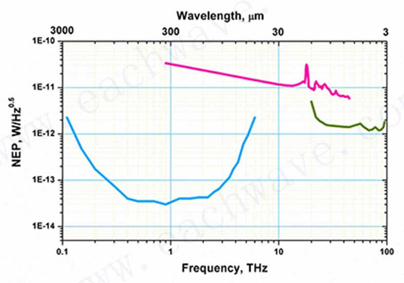

型号11a22a33a
响应频段0.1-6 THz1-40 THz25-100 THz
等效噪音功率NEP5-7*10-14
W×Hz-1/2
3-5*10-13
W×Hz-1/2
1-2*10-11
W×Hz-1/2
6-8*10-11
W×Hz-1/2
1-2*10-12
W×Hz-1/2
4-5*10-12
W×Hz-1/2
上升时间1ns0.05ns1ns0.05ns1ns0.05ns
动态范围0.1uW50uW2uW
前放带宽0.01-200
MHz
1-3500
MHz
0.01-200
MHz
1-3500
MHz
0.01-200
MHz
1-3500
MHz
Blue line - type 1; Red line - type 2; Green line - type 3
