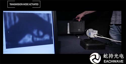

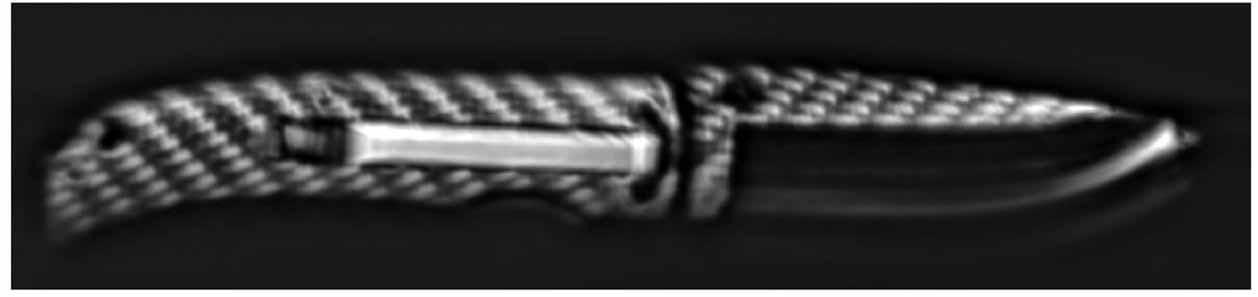

     上海屹持光电推出的高分辨率太赫兹成像系统主要由均匀太赫兹照明源,太赫兹相机(包含增透膜),焦平面成像太赫兹镜头(包含增透膜),这三部分组成。高分辨率太赫兹成像系统成像效果如下图:
太赫兹成像系统对一把小刀成像
太赫兹成系统系统用于枪支,刀具安全检测

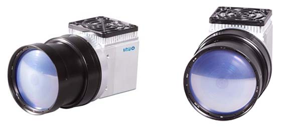

太赫兹相机MICROXCAM-384I-THZ是基于非制冷、微辐射热测量计原理,专门研发优化设计用于THz波段的信号探测。可探测波长范围:70um-3189um。像素尺寸35um,等效噪声功率在pw量级。由于其感应波长很长,对很多物体可以提供穿透性成像(如陶瓷 ,纺织物,塑料,皮毛或硬纸箱等非极性物质)。相机在很宽的波长范围内具有高的灵敏度。
相机参数
波长响应范围70 um–3,189 um / 4.25 THz–0.094 THz
传感器• 384 x 288 像素
• 35 µm 像元尺寸
• 高阻硅入射窗
• 特定波长镀抗反射膜
帧频50 Hz
视频输出GigE Link
• RJ-45 connector
• 16-bitraw data
电源供给12 V DC Nominal (10V DC to 15V DC )
功率< 3 W (excluding TEC power)
尺寸61 mm (H) x 61 mm (W) x 65 mm (L)
2.4 in. (H) x 2.4 in. (W) x 2.6 in. (L)
重量360 g / 0.8 lb (excluding optics)
操作温度0 to 40 °C
镜头焦距44mm
镜头F#0.7
抗反射膜
Parylene-C
成像距离60cm到无穷远

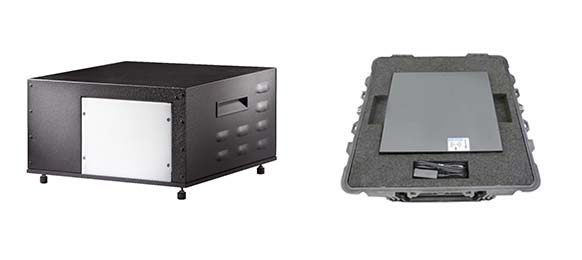

均匀太赫兹照明源我们主要提供282GHz,以及515GHz两个频率点。

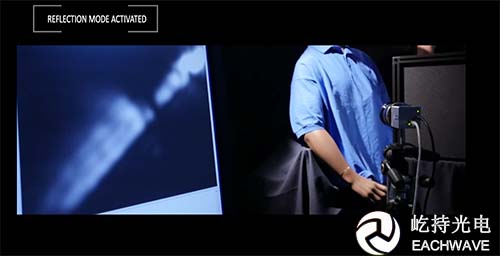

太赫兹成像系统主要用于穿透试成像,探究包裹物内部的结构,一般默认的成像方式是透射式成像方式。在此情况下,太赫兹相机和太赫兹源分别放置在被成像物体的两侧。当然成像系统也可以作为反射式成像的方案。
太赫兹源参数
中心频率(1)515GHz282GHz
照明区域(1)114.3mm*152.4mm
THz照明光学元件均匀照明源@515GHz均匀照明源@282GHz
输出功率@1.25mW 典型值@1.25mW 典型值
电源供给110-240 V AC
110-240 V AC
功率~6-7 W ~6-7 W
建议的操作温度+20°C to +30°C
+20°C to +30°C
外形尺寸25 cm (H) X 44 cm (W) X 40 cm (L)
重量12.7kG
其他
接近平行光的矩形均匀照明源
