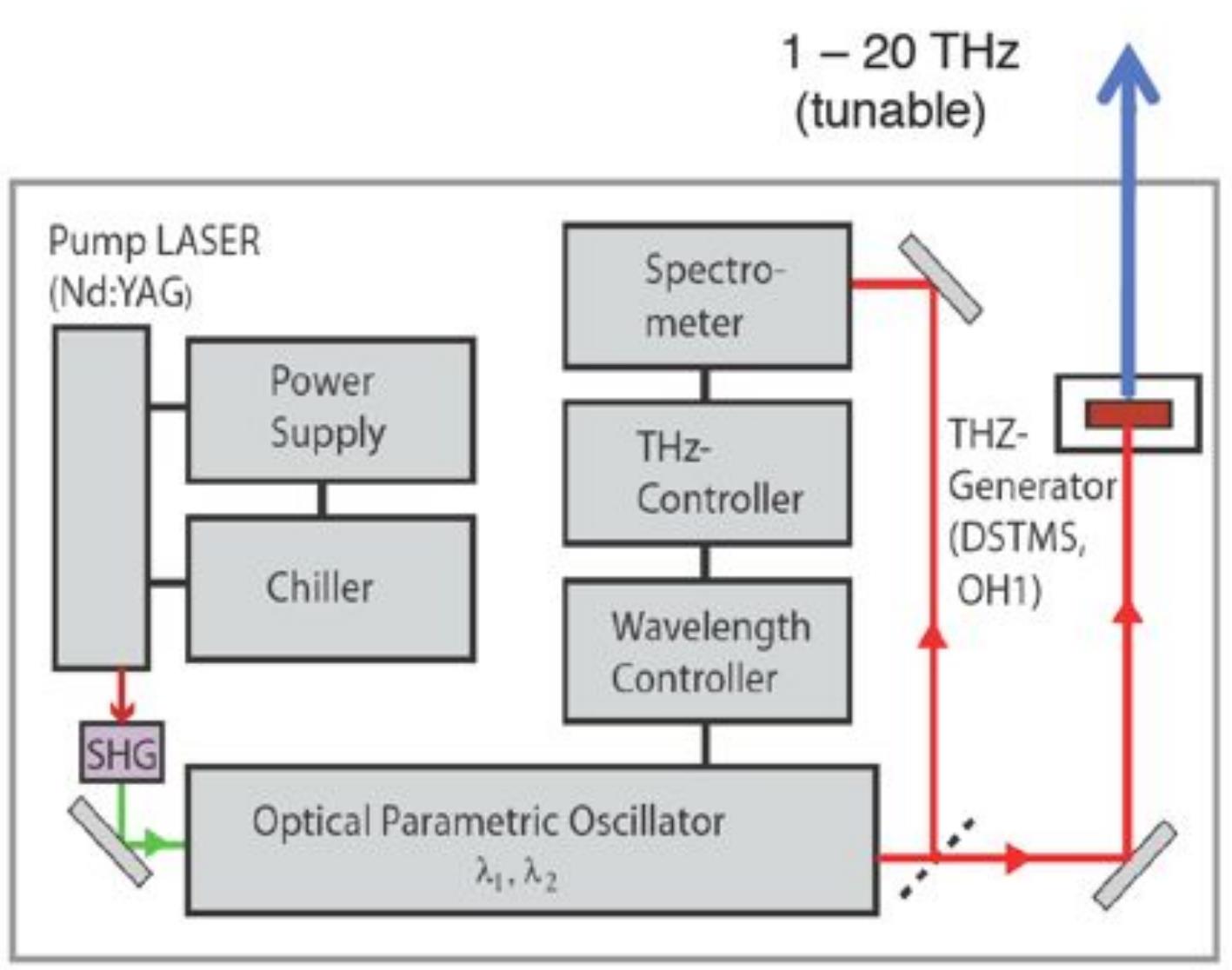

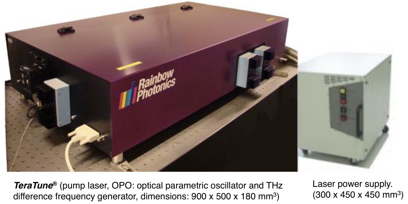

产品简介
        TeraTune宽带可调谐太赫兹源可以输出带宽小于100 GHz的窄带THz波,可调谐范围从1.5 THz到20 THz。TeraTune是基于闪光灯泵浦激光器(重频50 Hz到200 Hz)配备专用的光参量振荡器(OPO),其中一个波长利用电子设备调谐经过特殊设计来保持带宽小于100 GHz。可以提供其它二极管泵浦激光系统。可变波长是经过校准的,不同THz频率可以通过电脑控制(太赫兹可调谐范围1-20THz)。THz辐射是基于在DSTMS有机非线性晶体上的混频效应产生。
可调谐太赫兹源技术参数:
可调谐频率
输出频率1-20THz
脉冲宽度<100 GHz
重复频率100 Hz
平均功率1—10 uW
脉冲能量10—100 uJ
偏振态线偏振
泵浦激光器参数规格:
OPO光参量振荡器
Nd:YAG 泵谱激光器 100-Hz
调谐范围
1330—1480 nm
脉冲宽度
10 ns
线宽
< 100 GHz
脉冲能量
> 125 mJ @532 nm
重复频率
100 Hz
发散角 / 光束质量
0.5 mrad / M2 <2
脉冲宽度
7—10 ns
能量稳定性 / 光斑直径
<1% / 5 mm
单脉冲能量
> 10 mJ
线宽
90 MHz
峰值功率
> 1.4 mW
功耗
<2.5 kW
