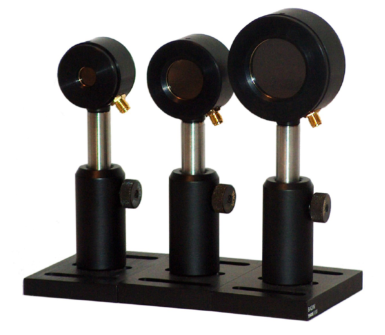

这些类型的热释电探测器为太赫兹区域的应用进行了优化。该探测器体积小,活动面积大,响应时间短。
太赫兹探测系统由探测器和电流前置放大器组成。它被优化用于连接连续波激光器和斩波器。
热释电探测器的响应可以非常快,但为了降低噪声,前置放大器的带宽是有限的。使用活动面积较小的探测器可以进一步降低噪声。实际带宽取决于频率限制,并在前置放大器的数据表中给出。对于连续重复信号,通常有两种改善信号/噪声的方法:平均和锁相放大。在很短的脉冲下,该探测器可以与电压放大器VPA结合,作为μJ和mJ区域的能量探测器。
所有探测器将在德国国家计量研究所柏林PTB结合前置放大器(校准V/W或V/J)在1.4太赫兹校准。

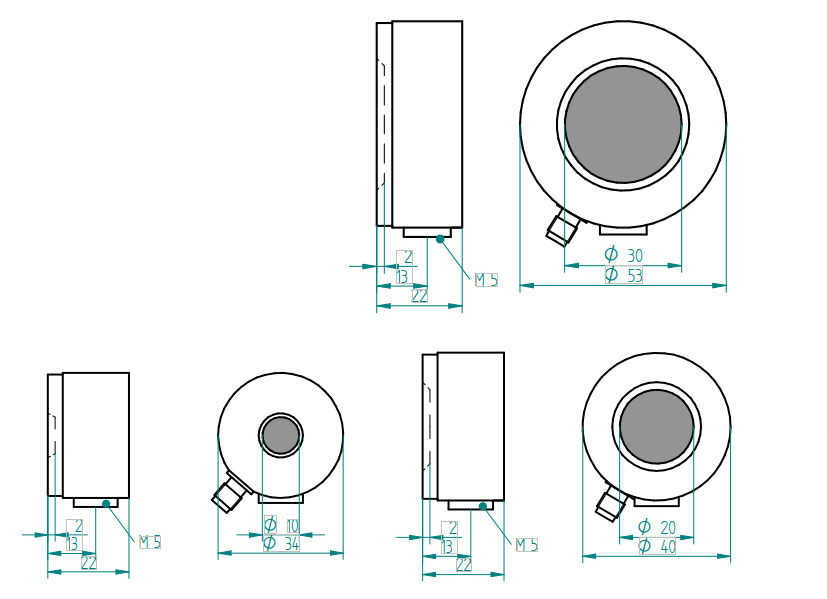

有效区域直径(mm)
10
30
10
