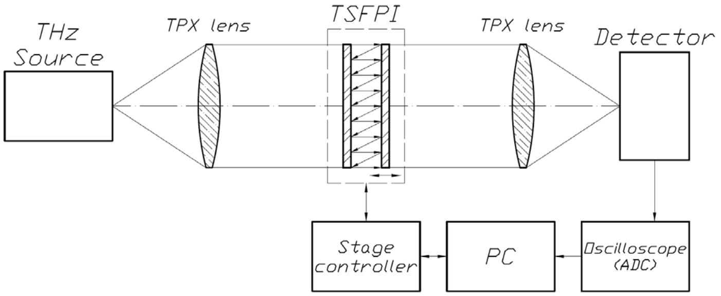

太赫兹频率测量系统说明与示意图
       太赫兹频率测量系统是由高莱盒探测器Golay Cell,太赫兹法布里-珀罗干涉仪(TSFPI),数据采集模块,太赫兹带通滤波片,TPX太赫兹透镜等一系列组件构成,具体示意图如下图所示。太赫兹扫描法布里-珀罗干涉仪是专门用来测试THz波长以及定标窄带THz辐射波长的仪器。由太赫兹源产生的太赫兹波经过TPX透镜进入TSFPI,之后通过另外一片TPX透镜进入到连接示波器的探测器中。TSFPI有两块半透明平行的Si反射镜组成,其中一个Si镜装在线性电机上,可以通过控制器控制Si镜之间的距离,PC上得到相应的信号输出,从而测量相应的THz频率波长数据。

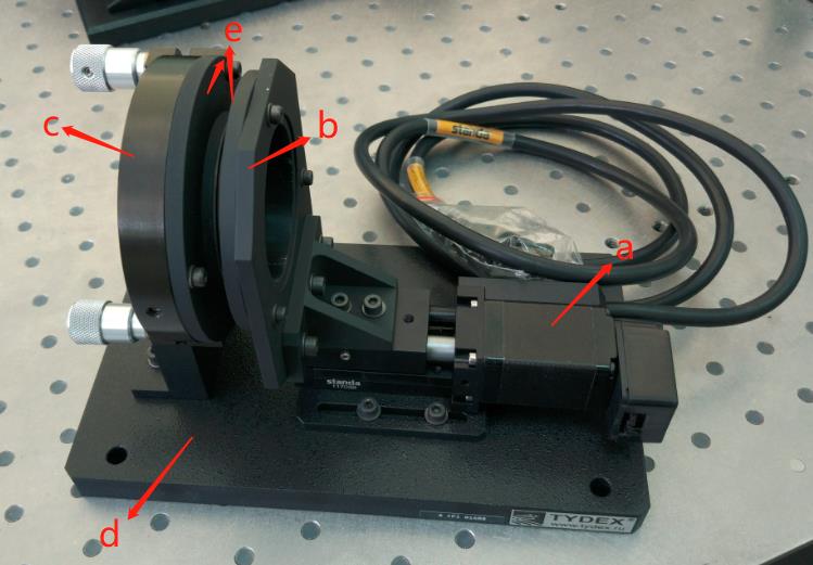

太赫兹频率测量系统——太赫兹扫描法布里珀罗干涉仪(TSFPI)
部件图: a – 电机传动器; b – 不可调反射镜安装架; c –可调节反射镜安装架; d – 底盘; e – 反射镜固定在支架上.

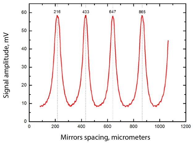

太赫兹频率测量系统在500um反射镜间距的情况下,测量Menlo Systems 的Tera K8太赫兹时域光谱仪系统的信号
太赫兹频率测量系统用于测量亚太赫兹源,波长:432um(横轴为反射镜间距,纵轴为Golay Cell太赫兹探测器GC-1P测量到的信号强度)

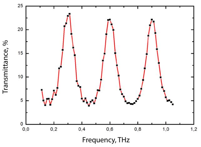

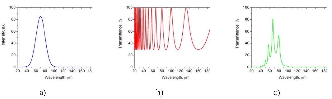

太赫兹频率测量系统还能够测量宽带THz光源的波长和强度,以及根据法布里-珀罗干涉仪的透射光谱过滤THz辐射。
a) 入射光的频谱
b) 该系统在镜子之间保持恒定距离的透射率频谱
c) 透射光的频谱

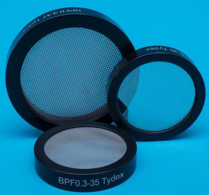

太赫兹带通滤波片
产品名称型号外径(mm)通光孔(mm)边缘厚度
