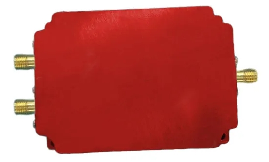

HHI发射天线高压调制器
型号: HVM
--- 产品详情 ---
高压调制器
1. 具有高压调制信号输出的紧凑型高压调制器。
2. 专为Fraunhofer(HHI)光电导天线(PCA)发射器设计的偏压模块,此高压调制器适用于Toptica Photonics和Menlo Systems的天线。
产品规格:
输入:1. 方波3.3-5V, 100Hz < f < 1MHz;2. 12V DC
输出:偏压峰值为100V,上升/下降沿< 50ns的方波
尺寸:7cm × 5cm × 2cm
相关产品:
>>光纤耦合光电导天线,太赫兹天线
>>全光纤太赫兹时域光谱仪
