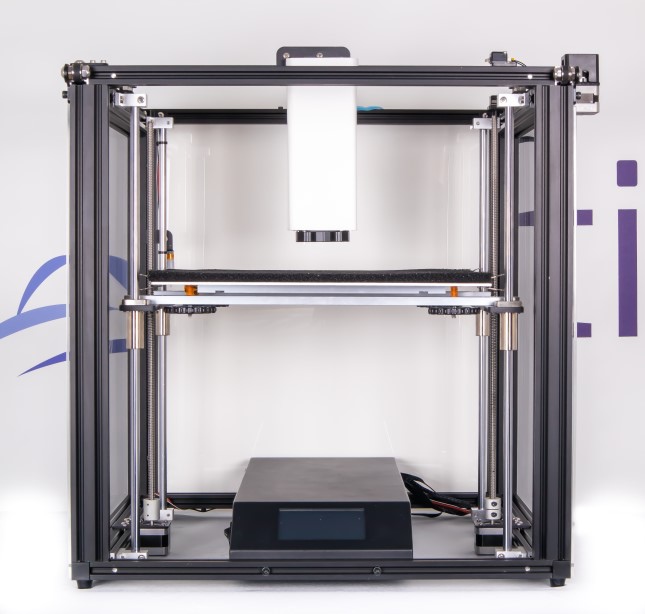

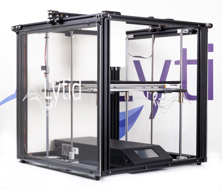

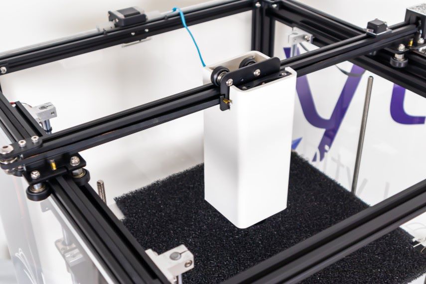

TeraScan 100三维扫描框架                                                                      120GHz收发器探头,用户可更改光学器件

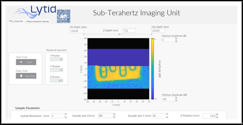

TeraScan Easy©扫描仪控制软件
