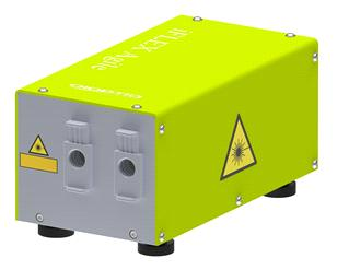

低功率紧凑型OPO
型号: iFLEXAgile
--- 产品详情 ---
连续波光参量振荡器(CW-OPO)兼具波长可调灵活性与超窄线宽特性。这款全新设计凭借 结构紧凑、性价比高 的优势,与其他光参量振荡器(OPO)形成差异化。
产品特性
  • 输出功率:10–50 毫瓦
  • 偏振状态:线偏振
  • 波长范围:2.5–4 微米 或 4–4.6 微米
  • 线宽:小于 10 兆赫兹
  • 紧凑型一体化机箱设计,集成光参量振荡器、泵浦激光器及电子控制系统
  • 性价比高
应用领域
  • 痕量气体检测
  • 光学材料测试
  • 分子光谱分析
  • 探测器校准
  • 拉曼光谱分析
标准型号(A 型):
波长范围
闲频光:2.5–4 微米,信号光:1.45–1.9 微米
功率水平(典型值)
闲频光:2×25 毫瓦,信号光:2×10 毫瓦
光束质量
M²<1.3,基模(TEM00)
线宽(洛伦兹型)
约1 MHz
尺寸(初步)
22 x 11 x 11 cm³
红外型号(B 型):
波长范围
闲频光:4–4.6 微米,信号光:1.38–1.45 微米
功率水平(典型值)
闲频光:2×10 毫瓦,信号光:2×5 毫瓦
光束质量
M²<1.3,基模(TEM00)
线宽(洛伦兹型)
约 1 兆赫兹
尺寸(初步)
22 x 11 x 11 cm³
基于该技术可提供客户定制化开发:
  • 多线拉曼光源(如:532、633、785、1064 纳米)
  • 可见光至近红外短相干光源
  • 更高输出功率
                                       (专利申请中)
