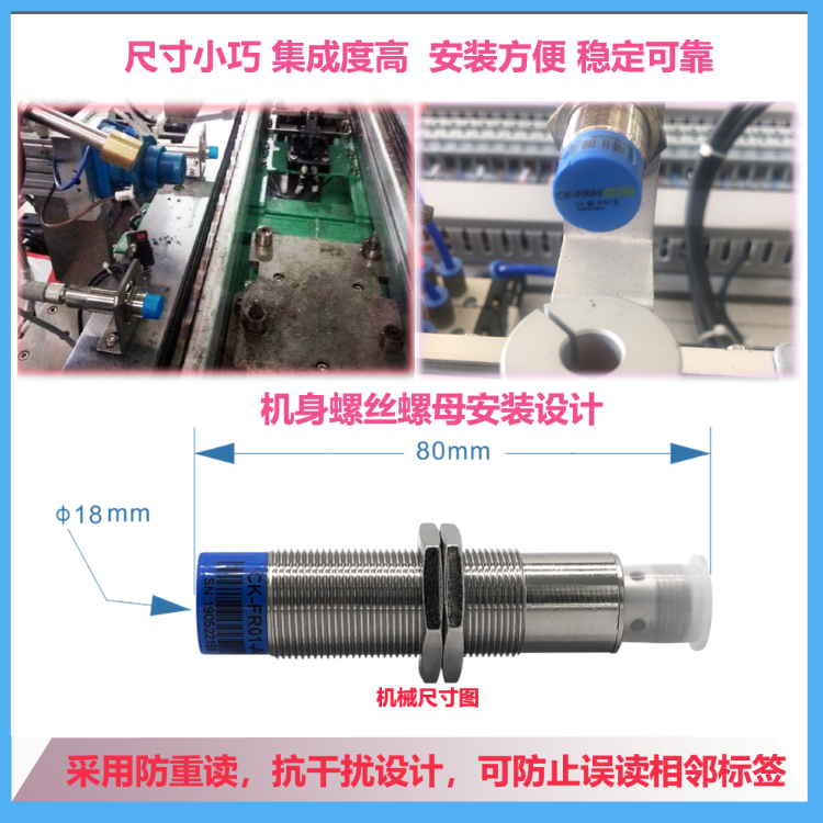

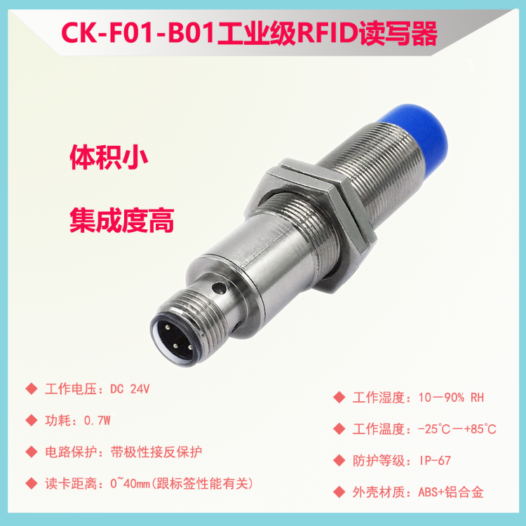

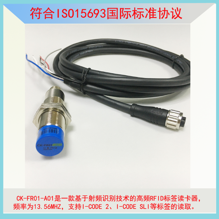

CK-FR01系列高频精密读写器
CK-FR01系列读写器工作频率为13.56MHZ,是华翔天诚科技推荐的一款集天线,放大器,控制器于一体的3合1型小体积高频精密读写头,具有体积小,集成度高等特点。读写器内部集成了射频部分无线通信协议,用户无需理解复杂的射频通信协议,只需要简单的对相应寄存器存取操作,便可以完成对载码体数据的更改。
CK-FR01系列读写器兼容RS232,RS485(Modbus RTU)工业通讯接口,方便用户接入不同的控制系统中。
读写头选型
型号 | CK-FR01-A01 | CK-FR01-B01 |
通讯接口 | RS485(Modbus RTU) | RS232(Modbus RTU) |
电气参数
◆工作频率:13.56MHZ
◆无线传输速率:53 kbit/s
◆遵循标准:ISO/IEC 15693
◆最大载码体容量:8K Bytes
◆感应范围
读取距离:0~35mm(跟载码体性能与使用环境有关)
写入距离:0~30mm(跟载码体性能与使用环境有关)
◆读写时间
读数据 :25ms
写数据:32ms
◆工作电压:DC24V
◆工 耗:≤1.5W
◆信号指示:LED
◆通讯接口:RS232(Modbus RTU), RS485(Modbus RTU)
机械特性
防护等级:IP67
通讯连接:M12×1连接器
外壳材料:ABS+不锈钢
填充:硅胶
尺寸大小:ø18mm×80mm
重 量:大约40g
应用领域
刀具管理,机械手数据采集,智能产线,锂电池动力生产线等
产品尺寸
机械尺寸:ø18mm×80mm
