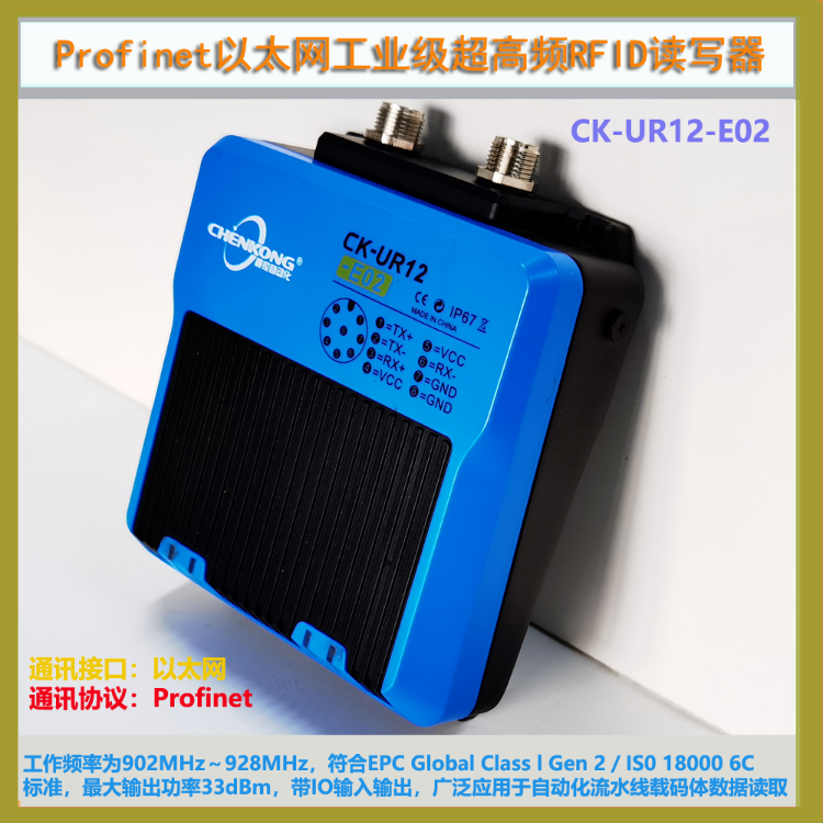

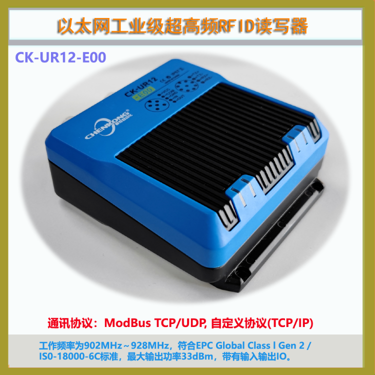

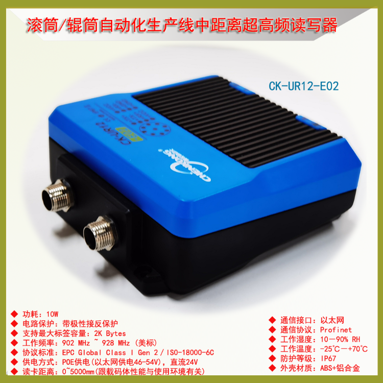

CK-UR12系列远距离超高频读写器
CK-UR12系列超高频读写器是华翔天诚科技推荐的基于Impinj R2000芯片的高性能UHF读写器,支持ISO18000-6C协议/CANopen工作频段涵盖国标双频920MHz~925MHz、840MHz~845MHz和FCC,902MHz~928MHz以及ETSI,865MHz~868MHz,输出功率0dBm~33dBm可调,具有小巧轻便、多接口、识别距离远、速度快、准确率高、抗干扰能力强、防护性能优良和安装使用方便等特点。
读写器采用高强度的铝合金外壳,具有识别速度快、识别距离远、群读能力强,组网方便等特点 ,适用于物品盘点,智能仓储,货物进出库管理等领域。

| 型号 | CK-UR12-AB | CK-UR12-C01 | CK-UR12-E00 | CK-UR12-E01 | CK-UR12-E02 | ||
| 通讯接口 | RS485/RS232(Modbus RTU) | CANopen | Modbus TCP | EtherNet/IP | Profinet |

机械特性
防护等级:IP67
通讯连接:M12×2连接器
外壳材料:ABS+铝合金
外壳材料:ABS+铝合金
填充:硅胶
尺寸大小:120mm×120mm×45mm
重 量:大约350g
