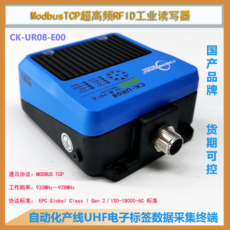

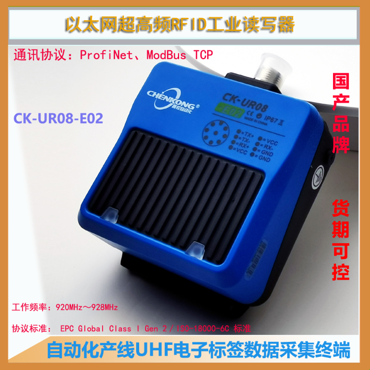

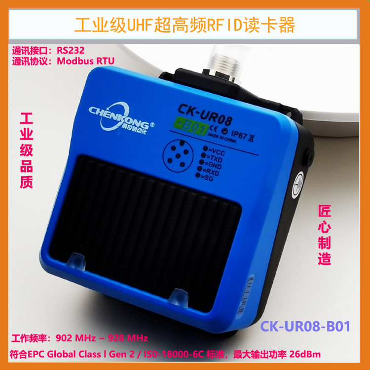

CK-UR08系列中距离超高频读写器
CK-UR08系列是华翔天诚科技推荐的天线一体式超高频读写器,工作频率为920MHz~925MHz,符合EPC Global Class l Gen 2/IS0-18000-6C标准,最大输出功率27dBm。读写头支持Profinet,EtherCAT,EtherNet/IP,Modbus TCP等工业以太网接口,方便用户接入不同的控制系统中。
读写器采用高强度的铝合金外壳,具有识别速度快、准确率高、识别距离适中、组网方便等特点 ,适合应用于智能产线数据采集,AGV车托盘信息读取等领域。

型号 | CK-UR08-A01 | CK-UR08-B01 | CK-UR08-C01 |
通讯接口 | RS485(Modbus RTU) | RS232(Modbus RTU) | Canbus(Canopen) |
工业以太网读写头
型号 | CK-UR08-E00 | CK-UR08-E01 | CK-UR08-E02 |
通讯接口 | ModbusTCP TCP/IP | EtherNet/IP | Profinet |
