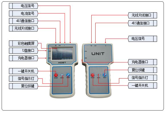

1. 手持设备:主机和单元都是手持终端,使用小巧可靠。
2. 彩色触摸屏:800×480高清彩色触摸屏、人机对话。单元可以选配屏幕显示,做到主机和单元双屏显示。

22. 携带方便:主机和单元两部分组成,外加防尘、防腐一体机箱,体积小,重量轻,便于携带。
