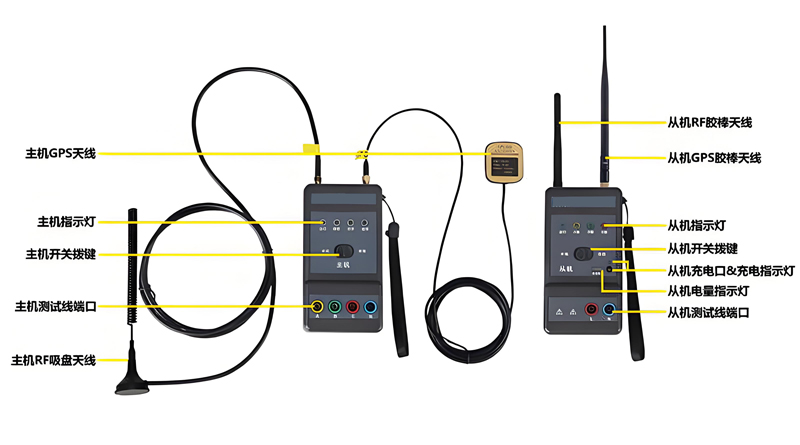

产品概述
DSTX1500台区相线识别仪又称相线测试仪,用于识别同一台区的低压供电线路A、B、C相别。由于城市发展及历史原因,供电网络中的布线较为混乱,自变压器输出至用户的线路无法分清A、B、C各相。这为抢修、排障及新技术、新设备的安装带来许多不便。
DSTX1500台区相线识别仪由主机、从机、RF天线、测试线组成。通过卫星通信等新技术手段,能快速准确识别同一台区距离较远的线路两点各相线相别是否一致。
仪表通讯距离远(最大可达8公里)台区全覆盖,即便城区建筑物密集台区也能快速判断相线,仪表操作简易,准确直观,体积小携带方便、安全快速,广泛应用于电缆施工、设备安装、线路维护工作,特别适合三相不平衡治理装置安装施工使用。
产品特点
1、广泛应用于电缆施工、电力设备安装、线路维护工作,是三相不平衡治理装置安装施工必备仪表。
2、采用卫星通信技术,通讯距离远(最大可达8公里),台区全覆盖,相线判断快速准确直观。
3、主机与从机通讯可靠,体积小携带方便、特别适合城区建筑物密集的台区相线识别。
4、可充电锂电池。
技术指标
规格名称
规格参数
电源主机:380V/220V;从机:DC 7.4V 2.6Ah 可充锂电池
整机功耗3W
发射功率1W
通讯距离8km
天线主机:FR吸盘天线,BD/GPS平面天线
从机:FR胶棒天线,BD/GPS胶棒天线
额定电压三相四线:3x220/380V
频率50Hz
识别时间≤5秒
一次识别成功率>99%
主机(从机)尺寸162mmX85mmX49mm
仪表质量主机:约235g;从机:约320g;总质量:约2.56kg(含附件)
主机测试线(鳄鱼夹+弹棒插)线长6m
从机测试线(表笔+弹棒插)线长1m
存放温湿度-10℃~60℃; 70%RH以下
绝缘强度AC 3700V/rms(电路板与外壳之间)
工作温湿度-10℃~40℃; 80%RH以下
