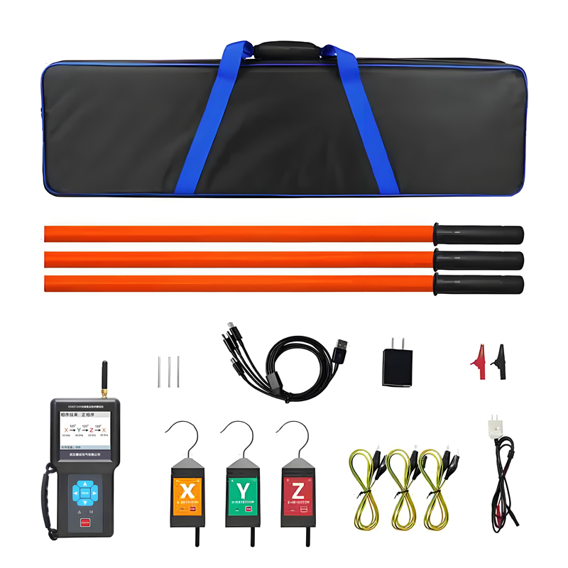

DSXZ1260无线高压相序检测仪
型号: DSXZ1260
--- 产品参数 ---
  • 核相电压 AC 10V~500kV
  • 核相距离 200m
  • 通讯距离 130m
  • 相别定性 同相:-20°~20°;异相: 100°~140°和220
  • 量程 0°~360°
  • 测试频率 45.0Hz~65.0Hz
  • 精度 相位:≤±8°
--- 产品详情 ---
概述
DSXZ1260无线高压相序检测仪又称高压检相器,核相仪既可以在高压线路,也可以在高压开关柜(中置柜、环网柜等)进行相序测试,实现从10V~500kV电压等级自动核相、相位测试、频率测试、相序判断、验电及电压等级显示等功能。
当线路电压超过110kV,必须使用非接触测试,测试时将探测器的金属探钩逐渐靠近导线,当感应到电场信号即可完成相序测试与核相,无需直接接触高压导线,安全快速。
DSXZ1260无线高压相序检测仪由主机、3个探测器、伸缩绝缘杆、数据上传软件、USB通讯线等组成,主机采用3.5寸真彩液晶屏,可以同屏显示相位、频率、相序及核相结果,向量图指示、相位指示清晰直观,具有“X信号正常、Y信号正常、Z信号正常、正相序、反相序、同相、异相”等语音提示功能,使测试更简单轻松。仪表有USB通信接口,存储数据可上传电脑进行历史数据读取、查阅、保存、打印。
产品特点
1、采用无线传输技术、核相距离200米,核相准确操作便捷。
2、语音提示:“X信号正常、Y信号正常、Z信号正常、正相序、逆相序”。
3、采用3.5寸LCD彩屏,可同屏显示相位、频率、相序、及核相结果,向量图指示、相位指示清晰直观。
4、仪表还具有验电及电压等级显示功能。
5、存储功能,数据存储200组。
6、USB通讯接口。
7、可充电锂电池
技术指标
规格名称规格参数
电源主   机:3.7V,2600mAh充电锂电池
探测器: 3.7V,1000mAh充电锂电池
LCD尺寸3.5寸彩屏;显示域:71mm×53mm
核相方式接触式核相:≤110kV线路时
非接触式核相:≥10kV并且≤110kV显示时,可以在线缆绝缘皮上进行核相;当线路电压>110kV时,必须采用非接触核相。
核相电压AC 10V~500kV
核相距离200m
通讯距离130m(主机与检测仪通讯距离)
相别定性同相:-20°~20°;异相: 100°~140°和220°~260°
量程测试相位:0°~360°
 测试频率:45.0Hz~65.0Hz
精度相位:≤±8°
 频率:≤±2Hz
分辩率相位:1° 频率:0.1Hz
发射频率433MHz
相位指示向量图及数字同时显示
电源指示探测器具有绿色电源指示灯
验电指示“嘟--嘟--嘟”蜂鸣声
电压等级显示范围0.4kV~110kV
显示速率2次/秒
数据存储200组(掉电或更换电池不会丢失数据)
自动关机开机约15分钟仪表将自动关机
电池电压主机电池4格电量显示,当只有1格或0格时,请充电;探测器当指示灯快速闪烁时,表示电池电压低请充电。
额定电流探测器:30mA max;主机:150mA max
伸缩绝缘杆长度约4300mm
仪器尺寸主机195mm×100mm×45mm;探测器130mm×65mm×45mm
仪表质量主机:约380g(含电池);探测器:约156g×3个(含电池);总质量:约8kg(含附件)
绝缘试验绝缘杆拉伸后两端:AC 220kV/rms
主机、探测器:AC3700V/rms(外露金属与塑料外壳间)
外界干扰无特强电磁场;无433MHz同频干扰
防护等级IP63
适合安规GB13398-92、GB311.1-311.6-8、3DL408-91标准和国家新颁布电力行业标准《带电作业用1kV~35kV便携式核相器通用技术条件DL/T 971-2017》要求
 符合IEC61481-A2;2004;IEC 61243-1 ed.2:2003标准
工作温湿度-10℃~40℃;80%RH以下
存放温湿度-10℃~60℃;70%RH以下
