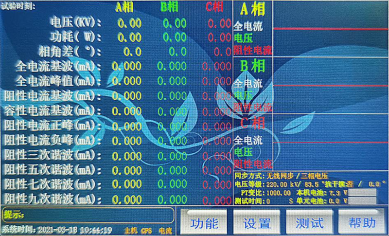

DSBL-301氧化锌避雷器带电测试仪是用于检测氧化锌避雷器电气性能的专用仪器,该仪器适用于各种电压等级的氧化锌避雷器的带电或停电检测,从而及时发现设备内部绝缘受潮及阀片老化等危险缺陷。
该仪器操作简单、使用方便,测量全过程由人机界面控制,可测量氧化锌避雷器的全电流、阻性电流及其谐波、工频参考电压及其谐波、有功功率和相位差,大屏幕可显示电压和电流的真实波形。
仪器运用数字波形分析技术,采用谐波分析和数字滤波等软件抗干扰方法使测量结果准确、稳定,可准确分析出基波和3~9次谐波的含量,并能克服相间干扰影响,正确测量边相避雷器的阻性电流。

1. 彩色触摸屏:800×480的7寸高清彩色触摸屏、人机对话。
2. 同步方式多:支持有线同步(有电压);无电压方式通过软件计算找到电压基准二种同步方式。

17. 内置培训资料:屏幕内部配有各种接线方式,指导现场使用。
18. 中文输入试验信息:可以中文输入相关站点、设备、人员、备注等,方便标识保存试验数据,方便标识打印试验数据。
19. 中英切换:可以直接界面切换中英文界面,兼容中外使用场合(选配)。
