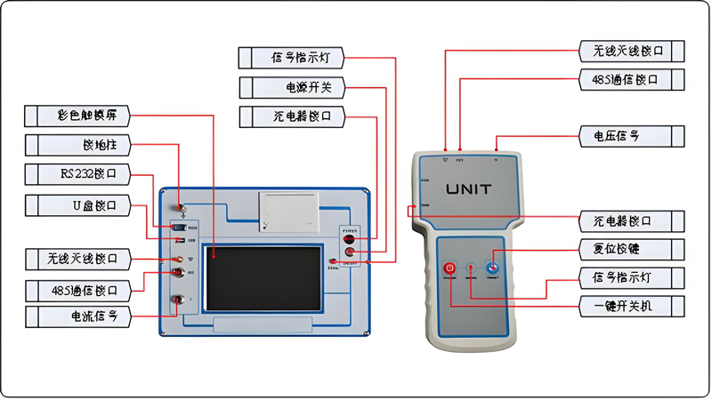

产品概述
DSBL-303三相无线氧化锌避雷器带电测试仪是用于检测氧化锌避雷器电气性能的专用仪器,该仪器适用于各种电压等级的氧化锌避雷器的带电或停电检测,从而及时发现设备内部绝缘受潮及阀片老化等危险缺陷。
DSBL-303操作简单、使用方便,测量全过程由人机界面控制,可测量氧化锌避雷器的全电流、阻性电流及其谐波、工频参考电压及其谐波、有功功率和相位差,大屏幕可显示电压和电流的真实波形。
该仪器运用数字波形分析技术,采用谐波分析和数字滤波等软件抗干扰方法使测量结果准确、稳定,可准确分析出基波和3~9次谐波的含量,并能克服相间干扰影响,正确测量边相避雷器的阻性电流。
产品特点
1. 彩色触摸屏:800×480的7寸高清彩色触摸屏、人机对话。
2. 无线距离大:兼容无线同步,无线传输信号超过1500米,选配可达到5000米。
3. 同步方式多:支持485有线同步、无线同步;无电压方式通过软件计算找到电压基准三种同步方式。
4. 带电停电兼容:适用于避雷器带电、停电或试验室等场所使用。
5. 大量程采集:电压采集范围0-250V,电流采集0-20mA。
6. 三相同测:真正做到三相电流、三相电压同时测试,提高工作效率;同时支持单相测试或二相测试,选择方便。
7. 安全可靠:仪器内部只带弱电,电压不超过8.4V;电流、电压传感器完全隔离,安全可靠。
8. 电压方式可选:支持取三相或取B相电压基准为电压参考;支持用感应板方式取B相电场强度为电压参考(选配),此功能方便电压取样。
9. 电流方式可选:可以用线接避雷器计数器两端采样泄漏电流,也可以用电流钳采集避雷器的接地线的泄漏电流(选配)。
10. 标配边配抗干扰处理:带抗干扰计算功能和角度补偿功能,完全解决三相互相干扰的情况220KV及上电压等级需要。
11. 内置锂电池:标配内带高能锂离子电池,特别适合无电源场合。
12. 高速采样:高速的采样频率,先进的数字信号处理技术,抗干扰性能强,测量结果精度极高。
13. 内置日历时钟:内置日历时钟,为打印、保存数据提供时间依据。
14. 海量存储试验数据:本机配有大容量存储,海量存储数据。具有数据存储与数据浏览功能,并具有掉电保护功能。
15. U盘导出试验数据:配有U盘导出数据功能,导出word文件。
16. 蓝牙控制及上传数据:标配蓝牙功能、配有安卓蓝牙APP,可以用手机或平板安装APP可以控制、上传、生成word文件。
17. 背景颜色方便切换:可以设置屏幕颜色,可以改成图纹蓝底、图纹黑底,可以设置背景亮度,待机亮度和待机时间。
18. 内置培训资料:屏幕内部配有各种接线方式,指导现场使用。
19. 中文输入试验信息:可以中文输入相关站点、设备、人员、备注等,方便标识保存试验数据,方便标识打印试验数据。
20. 中英切换:可以直接界面切换中英文界面,兼容中外使用场合(选配)。
21. 携带方便:主机和单元两部分组成,外加防尘、防腐一体机箱,体积小,重量轻,便于携带。
22. 具有选配功能,标准版本不具备选配功能,客户可根据需求定制。
