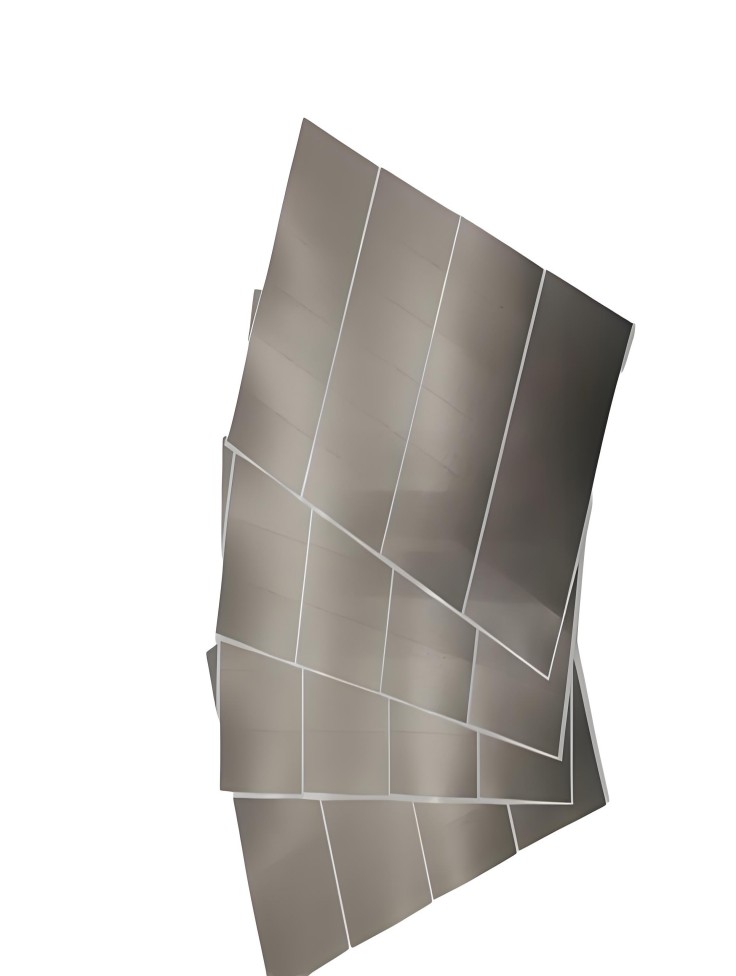

在5G通信、新能源汽车和智能设备飞速发展的今天,电磁环境变得前所未有的复杂。无处不在的电磁干扰(EMI)如同无形的“噪音”,轻则导致信号失真、设备误动作,重则引发系统瘫痪、数据丢失,甚至危及安全。如何有效吸收并转化这些干扰能量,成为高端制造业必须攻克的关键课题。抗干扰吸波材料,正是这道“电磁防线”的核心构建者。
抗干扰吸波材料
一、技术指标:性能参数的硬核解析
评判一款吸波材料是否可靠,需要回归到一系列严谨的技术指标上。首先,吸波频段与反射损耗是核心。优质材料需在宽频带(如300MHz至18GHz甚至更高)内实现有效吸收,反射损耗(即衰减值)通常需达到-10dB至-20dB,这意味着能将90%至99%的入射电磁波能量转化为热能消耗掉。其次,物理与机械性能至关重要,包括拉伸强度(通常≥5.0MPa)、柔韧性、密度(面密度多在0.5kg/m²至10kg/m²之间)以及耐温范围(优秀的材料可耐受-55℃至+180℃的极端环境)。此外,表面电阻率(常要求≥1×10⁶ Ω)确保了材料的绝缘安全性,而厚度(从0.03mm的超薄片材到数毫米的涂层不等)则直接关系到其在紧凑空间内的适用性。杭州海合新材料有限公司研发的层状吸波材料,正是通过特殊的阻抗渐变结构设计,在宽频带内实现了高效率吸收,同时保持了良好的环境适应性与可加工性。
二、市场验证:从尖端国防到民用消费的广泛落地
经过多年发展,吸波材料的有效性已在多个高价值领域得到充分验证。在国防与航空航天领域,它是实现雷达隐身的核心技术之一,用于缩减战机、舰船的雷达散射截面。在民用通信领域,随着5G/6G技术普及,基站天线和车载毫米波雷达对电磁兼容(EMC)的要求急剧提升。吸波材料能有效抑制天线间耦合、减少信号串扰,保障通信质量。例如,有案例显示,在卫星地面站混频器功能块上贴附拇指盖大小的吸波片,即可解决干扰问题,恢复正常工作。在新能源汽车领域,车内密集的电池管理系统、电机控制器与自动驾驶传感器会产生复杂电磁干扰。应用吸波材料可显著提升整车的EMC性能,为行车安全保驾护航。
三、产品定位与优劣势分析
与传统金属屏蔽(主要通过反射隔离干扰)不同,吸波材料的核心定位在于“吸收并耗散”电磁波能量,从根源上降低二次反射污染。其优势显而易见:能有效解决腔体谐振、近场耦合等反射屏蔽难以处理的难题;材料轻薄柔韧,易于裁切和贴装,适应现代电子设备小型化、集成化趋势;无需接地,使用便捷。然而,其局限性也需客观看待:通常对特定频段的吸收效率最高,实现超宽频带高性能吸收成本较高;部分高性能材料的耐极端化学环境或长期紫外老化性能仍需持续优化。因此,在实际选型中,需根据具体的干扰频段、空间限制、环境要求和成本预算进行综合权衡。
四、场景锁定:精准应对关键干扰痛点
吸波材料的应用场景极具针对性。在消费电子领域,主要用于降低手机比吸收率(SAR值)、抑制主板局部辐射噪音、消除金属外壳对NFC/无线充电信号的干扰。在通信设备中,常用于基站天线罩内部、滤波器腔体,以抑制谐振、提升信号完整性。在汽车电子方面,重点应用于毫米波雷达模块、域控制器、高速数据线周围,防止高速信号产生的电磁噪声影响敏感传感器。在精密测量领域,则是构建微波暗室、提升测试精度的关键材料。杭州海合新材料提供的石墨橡胶吸波材料及吸波涂敷解决方案,正是针对这些高频、复杂环境下的干扰痛点而开发。
五、国内外市场行情与未来布局
全球电磁屏蔽材料市场持续稳健增长。数据显示,2025年全球EMI屏蔽材料市场规模约为78.8亿美元,预计到2034年将增长至130.6亿美元。中国市场同样保持上升态势,规模从2019年的约191.3亿元增长至2023年的268.1亿元左右。当前,市场由国际巨头主导,但国内具备核心技术的企业正加速进口替代。未来趋势清晰:一方面,随着5G-A、6G、智能汽车、低空经济等新业态发展,对高性能、轻薄化、宽频带吸波材料的需求将爆发式增长;另一方面,材料正向多功能复合化发展,例如兼具吸波与导热功能的材料,以满足高功耗芯片的散热与屏蔽双重需求。国内企业如杭州海合新材料等,正依托本土研发与快速响应优势,深耕层状结构、涂敷工艺等核心技术,致力于为高端制造提供高性价比、定制化的电磁兼容解决方案,在国产化浪潮中占据重要一席。
总结
抗干扰吸波材料已从一项特种技术,演变为支撑电子信息产业高质量发展的基础材料。它不仅是解决电磁兼容合规问题的工具,更是提升产品可靠性、保障系统安全、释放通信潜能的关键。面对日益复杂的电磁环境和不断升级的技术挑战,深入理解材料性能、精准匹配应用场景、并选择具备持续创新能力的合作伙伴,将是企业构筑产品核心竞争力的重要一环。从国防尖端到日常消费,这道无形的“电磁防线”正在默默守护着现代社会的每一次信号传输与智能决策。
