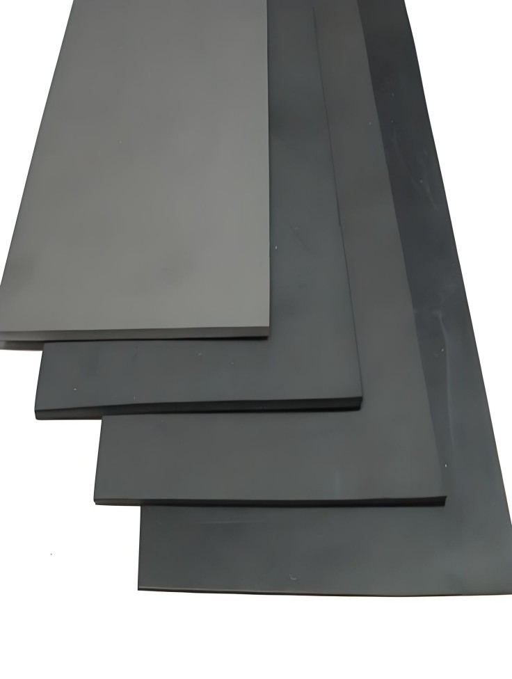

橡胶圆柱吸波材料怎么选?从指标到场景,给工程师一份选型参考
做暗室配套、天线隔离或者船载射频系统的工程师,大概率都纠结过一个问题:同样叫"橡胶吸波",平板、圆锥、圆柱到底差在哪?尤其是橡胶圆柱(业内常标 RC 型)这款,夹在薄平板和海绵尖劈中间,存在感不算最强,但真到野外、盐雾、曲面贴合这些场景,反而是它最合适。下面结合我们杭州海合在新材料端摸爬滚打的经验,把这款产品拆开聊聊。
橡胶圆柱吸波材料
一、技术指标:先看高度和频段的对应关系
橡胶圆柱的核心逻辑其实不复杂——靠"圆柱阵列 + 橡胶基载吸波填料"做阻抗渐变,比平板频带宽,又比海绵尖劈耐造。参考行业里比较成熟的 RC 系列参数:
RC5(高度 5mm):2–18GHz 覆盖,垂直入射反射率 8–12dB,贴金属基底用,适合空间紧凑的机箱内壁、模块旁杂波抑制;
往上走,RAC-25(25mm 圆锥类比)能做到 4–40GHz、-20dB 量级,高度再翻到 60–100mm,40GHz 处还能压到 -25dB 以上。
这里有个坑要提醒:高度每加一级,低频下限就往下挪一块,不是所有场景都要上 100mm 的"顶配"。如果只是 6GHz 以上的天线旁瓣吸收,25–40mm 档位性价比反而最高,重量和安装难度都可控。另外橡胶基的耐温一般在 -50~100℃,特种硅橡胶配方能拉到 180℃,户外基站、发动机舱附近要提前对一下工况。
二、市场验证与产品的真实位置
2025 年全球吸波材料市场已经破了 98 亿美元,亚太占 48.3%,中国又占亚太产能的 60% 以上——盘子不小,但橡胶圆柱在整个品类里算"细分里的细分"。
它的定位很清晰:不是去跟海绵金字塔抢全消声暗室的主材(那块人家 -40dB 起跳,橡胶打不过),也不是去跟 1mm 薄的平板抢手机中框(那块要超薄可模切)。它的主战场是"中等吸收 + 耐候 + 可弯曲"这三件事同时成立的场景:船舰桅杆、天线罩内侧、野外便携暗箱、武器数据链微暗室——后者比如某型测试天线微暗室,内部要共形贴合武器本体曲线,还得扛大功率不发烫,最后选的就是橡胶基尖锥/圆柱方案。
三、优劣势摊开讲
优势三条
功率容量能到 0.3W/cm² 量级,小空间内连续工作不烤糊;
耐盐雾、耐臭氧,海上和野外比海绵锥命长;
可弯曲、能贴曲面,铝板、碳纤维壳体都能背胶粘。
劣势也得认
低频段(<2GHz)要做得厚才压得下去,不如铁氧体瓦划算;
单价比橡胶平板贵一截,毕竟要模具压圆柱阵列;
同高度下反射率不如海绵尖劈(海绵 100mm 能轻松 -40dB,橡胶 100mm 大概 -25dB 顶天)。
所以选型逻辑很简单——要 -40dB 以上的全暗室主材,上海绵;要 <1GHz 大暗室贴墙,上铁氧体;要野外/船载/曲面/中等吸收,才是橡胶圆柱的活
四、场景锁定的几个高频客户
小型化测试暗箱:比如北斗测试暗室,裸露金属面贴橡胶吸波平板/圆柱做爬行波抑制,比全海绵方案省空间;
船舰上层建筑:盐雾环境海绵撑不住,橡胶圆柱在桅杆、雷达舱外壁用得比较多;
天线旁瓣抑制:收发天线之间的隔离板贴一层 RC 系列,旁瓣反射能压 10dB 上下,方向图干净不少;
军工便携暗箱、车载毫米波雷达罩内层:这两个是这两年的增量,后面说。
五、行情和未来布局
橡胶基吸波这个赛道,全球 2024 年约 12 亿美元,预计到 2034 年跑到 25 亿美元,CAGR 7.5%。但真正涨得快的是高频段那头——5G/6G 基站、车载毫米波雷达(77GHz)、低轨卫星载荷,这三个方向对"薄型 + 宽频 + 耐温"的橡胶基方案需求在往上撬。
国内这块,头部玩家还在拼中低端平板的价格战,毛利率压到 18% 以下不稀奇;但高端的石墨+磁性填料复合、耐 150℃ 以上硅橡胶配方、可模切定制这几条线,还是日美几家握着专利。我们杭州海合新材料这边,目前在石墨/羰基铁/硅橡胶三元体系上做了几轮配方迭代,2–18GHz 段反射率能稳在 -18dB 这个档,后续想往 40GHz 以上和导热-吸波一体化这两个方向再推一步——前者吃 6G 和卫星的红利,后者是车载雷达罩客户的硬诉求(罩子里既要吸旁瓣又要帮 T/R 组件散点热)。
说回来,橡胶圆柱不是什么"明星产品",但它卡的那几个场景——野外、盐雾、曲面、中等吸收——替换性其实不强。选型时候别光看 dB 数,把安装面曲率、工况温度、功率密度这三栏先填了,再去对高度和频段,比盲选"越高越好"实在得多。
