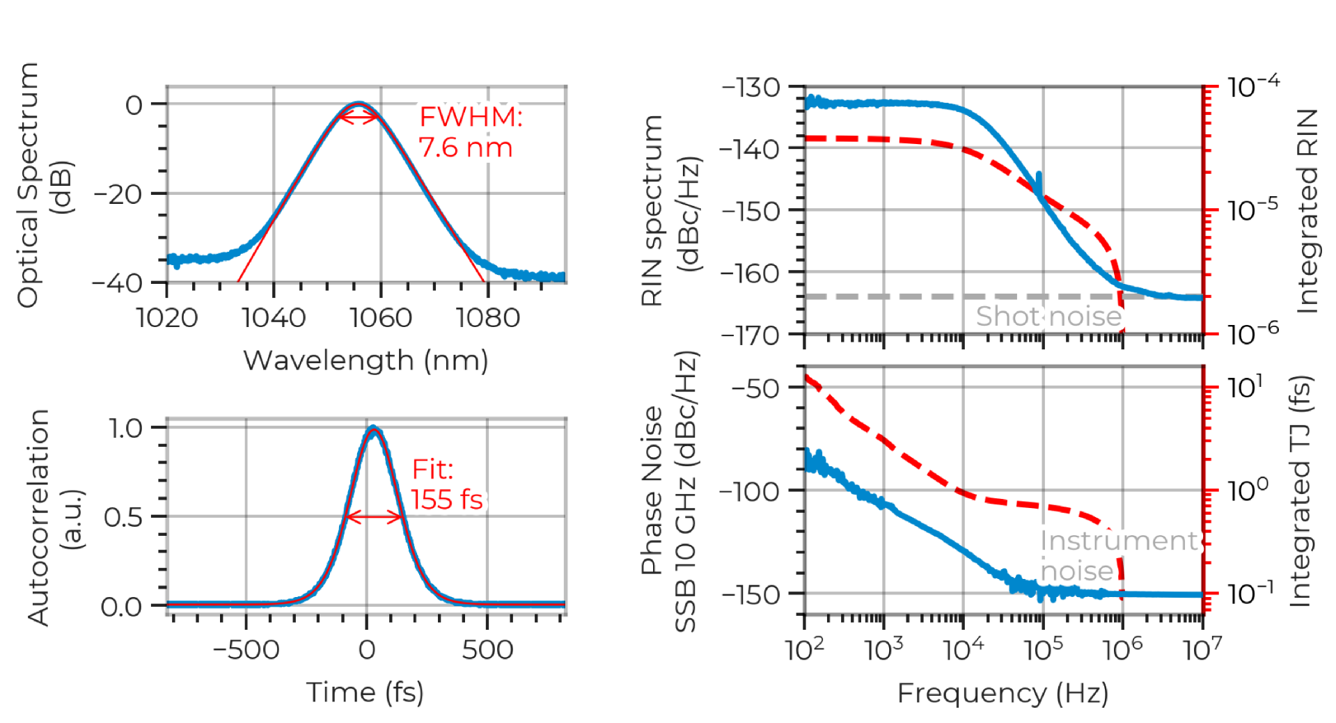

K2-1000-mini高功率GHz低噪声飞秒激光器
K2-1000-mini高功率GHz低噪声飞秒激光器是一款多功能的超低噪声交钥匙激光器,用于 OEM 集成。该激光器可用作锁模飞秒光源或双梳锁模光源,从同一腔产生两个脉冲序列(可选项)。该激光器非常适合光学频率梳应用、精确测距、气体传感、泵浦探针以及传统的激光振荡器应用,例如双光子显微镜、放大器种子和时间分布。
产品特点:
• 1 GHz 重复频率
• 高功率可选
• 超短脉冲宽度
• 双光梳可选
• 亚周期相对时间抖动
• 超低相对强度噪声
• 超紧凑的系统设计

K2-1000-mini高功率GHz低噪声飞秒激光器规格参数:
分类项目
K2-1000-Mini
激光参数激光波长
1050   nm
激光输出功率
>1.5   W
重复频率
1 GHz ± 0.01 GHz
脉冲宽度(半高全宽)
<200 fs( clean sech² 脉冲),可选 < 100 fs
定时抖动功率谱密度(fs/√Hz)
1 kHz 频率下 < 0.01 fs/√Hz
单个光梳相对强度噪声
1 MHz 频率下 <-160 dBc/Hz
双光梳锁模(可选)重复频率差
可调至 ±100 kHz 以上
相对定时噪声
[100 Hz, 100 kHz] 范围内 < 10 fs
可用控制重复频率
压电驱动(0-150 V,可选)
重复频率差
压电驱动(0-150 V),(如适用)电机粗调
功率调制
泵浦二极管电流调制能力(用于 fCEO 锁定)
物理尺寸激光器(长   × 宽 × 高)
标准选项:240×140×85 mm³(一体化系统)
光束输出高度
宽(W)侧 60 mm
要求工作温度
15-30℃(基板温度 < 25℃,接触冷却)
相对湿度
无冷凝环境
功耗
<100 W
电气要求
24 VDC,5 A
典型数据:
