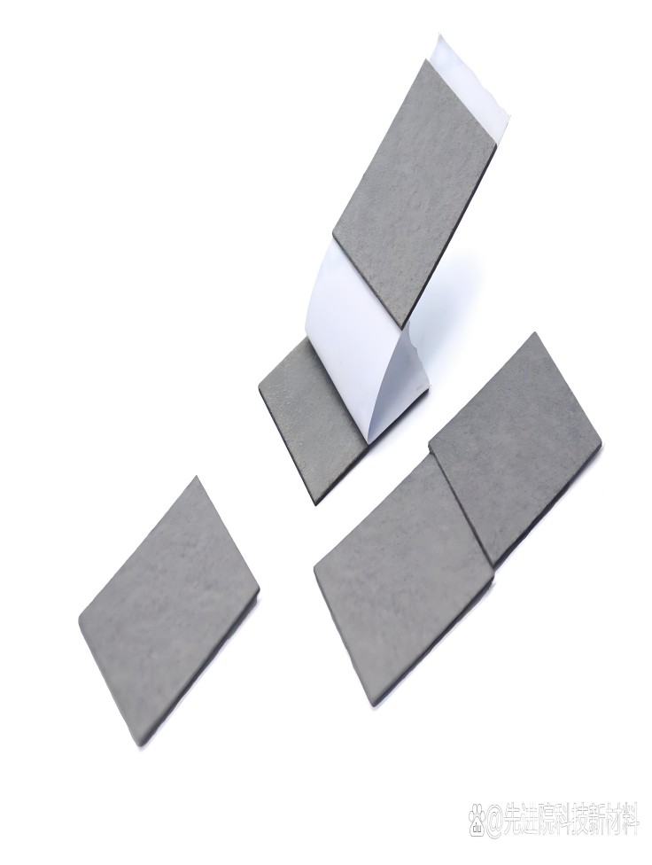

在电子信息设备日益精密、电磁环境日趋复杂的今天,吸波材料作为解决电磁干扰与兼容问题的关键,其性能优劣直接关系到设备运行的稳定与安全。而决定吸波材料性能的核心环节之一,便是混炼工艺。本文将深入探讨吸波材料混炼的技术细节、市场验证与未来趋势,为相关领域的从业者提供一份务实的参考。
吸波材料
一、混炼工艺:决定性能的技术基石
混炼是将吸波功能填料(如羰基铁粉、铁氧体、碳纳米管等)与高分子基体(如硅橡胶、尼龙、PEEK等)均匀分散、复合的关键步骤。工艺参数的控制直接决定了最终材料的电磁性能与力学性能。例如,在密炼机中进行混炼时,温度通常需控制在40℃至80℃之间,以确保填料均匀分散而不破坏其结构。通过优化混炼工艺,可以获得熔融指数在19.4至28.4 g/min之间、拉伸强度达84.78至132.58 MPa、弯曲强度在106.6至277.9 MPa的复合材料。这些指标确保了材料不仅具备优异的吸波效能,还拥有良好的加工性能和结构强度,能够适应后续的注塑、压延或3D打印等成型工艺。
