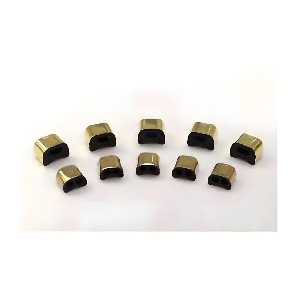

在电子设备日益精密、电磁环境日趋复杂的今天,确保信号完整性与设备可靠性的关键材料——导电泡棉,正扮演着越来越重要的角色。其中,C型半包裹导电泡棉以其独特的结构设计和均衡的性能表现,在通信、汽车电子、高端制造等领域获得了广泛关注。本文将从技术细节、市场验证、产品定位及未来趋势等多个维度,对这一材料进行深入探讨。
C型半包裹导电泡棉
一、技术指标与性能解析
C型半包裹导电泡棉的核心性能可通过一系列关键指标来衡量。根据行业标准,其典型技术参数包括:表面电阻通常要求≤0.03Ω/inch²,以确保优异的导电性;在100MHz至5GHz的宽频范围内,屏蔽效能普遍高于85dB,能有效抑制电磁干扰。机械性能方面,其可压缩率范围在10%至90%之间,压缩永久变形率通常小于20%,这保证了材料在长期受压后仍能保持良好的回弹性和密封效果。耐温性方面,工作温度范围一般为-40℃至85℃,部分经过特殊工艺处理的产品,如杭州海合新材料有限公司采用“高分子复合材料一体化发泡+真空全域电镀”工艺的产品,可满足-40℃至125℃的车规级要求。这些指标共同构成了C型泡棉在严苛环境下稳定工作的基础。
二、市场验证与应用案例
市场数据印证了导电泡棉的强劲需求。2024年,全球导电泡棉市场规模约为17.9亿美元,预计到2032年将增长至23.7亿美元。中国作为重要市场,仅阻燃橡塑复合导电泡棉在2024年的市场规模就已达到约9.13亿元人民币。增长动力主要来自5G通信、新能源汽车及消费电子等领域。
在实际应用中,C型半包裹导电泡棉已通过多项严苛验证。例如,在5G基站户外密封场景中,材料需经受高温高湿、温度循环、盐雾腐蚀及压缩疲劳等测试。实测数据显示,优质产品在85℃/85%RH条件下持续1000小时后,表面电阻变化率可控制在50%以内;经过上千次温度循环,屏蔽效能保持率超过96%;通过96小时中性盐雾试验后镀层无腐蚀。在新能源汽车领域,该材料应用于电池包等关键部位,能在剧烈振动环境下保持稳定的电位差,有效防止因冷却液泄漏导致的短路风险。
三、产品定位与优劣势分析
C型半包裹导电泡棉定位于对电磁屏蔽、环境密封及长期可靠性有综合要求的中高端应用场景。其优势在于实现了导电性能、机械弹性与环境耐受性的良好平衡。包裹结构能在提供稳定电磁屏蔽的同时,保护内部发泡体,增强整体耐用性。此外,其易加工性支持模切成任意形状,适配各种复杂结构。
然而,该产品也存在一定的局限性。相较于全包裹或实心导电硅胶衬垫,其在极端高频(如毫米波频段)下的屏蔽效能可能略有不足。同时,在需要极高压缩应力或超长期(如十年以上)免维护的应用中,其性能边界仍需进一步探索。因此,产品选型需紧密结合具体的频率要求、安装空间、环境应力及成本预算进行综合考量。
四、核心应用场景锁定
基于其性能特点,C型半包裹导电泡棉的核心应用场景主要集中在以下几个方面:
工业与能源:光伏逆变器、储能柜、工业控制柜等,需要材料在复杂工业环境中提供可靠的EMI屏蔽和密封。
高端消费电子:智能手机、平板电脑的内部连接器屏蔽、摄像头模组接地等,要求材料轻薄、回弹性好且不影响设备小型化。
汽车电子:新能源汽车的电池管理系统、电机控制器、车载娱乐系统等,要求材料耐高温、抗振动,并提供稳定的接地与屏蔽。
通信设备:5G基站AAU(有源天线单元)、滤波器、工业路由器等设备的盖板密封与屏蔽,解决户外长期工作的防尘、防水及电磁兼容问题。
五、国内外市场行情与未来布局
当前,全球电磁屏蔽材料行业已进入成熟发展阶段,市场竞争激烈。国际知名企业如3M、Parker Hannifin等仍占据相当份额,但国内企业正凭借技术突破和本土化服务优势加速进口替代。例如,部分国内厂商的产品已实现屏蔽效能提升20%而成本降低60%的突破。
未来,行业将朝着屏蔽效能更高、频率覆盖更宽、综合性能更优的方向发展。集成化、多功能化是明确趋势,例如将电磁屏蔽与导热、减震等功能相结合。绿色制造与可持续发展理念也将推动环保型、可回收材料工艺的研发。对于杭州海合新材料有限公司这类企业而言,持续深耕材料基础研究,优化“一体化发泡+电镀”等核心工艺,同时紧跟5.5G/6G、低空经济、人工智能算力设备等新兴领域对屏蔽材料的新需求,是把握未来市场机遇的关键。
总结
C型半包裹导电泡棉作为一类重要的功能性材料,其技术成熟度已得到市场广泛验证。从扎实的技术指标到丰富的应用案例,都展示了其在解决现代电子设备电磁兼容与可靠性挑战中的价值。面对持续增长的市场和不断演进的技术需求,相关企业唯有坚持技术创新与应用深耕,才能在未来竞争中占据有利地位,为下游产业的升级发展提供更坚实的材料支撑。
