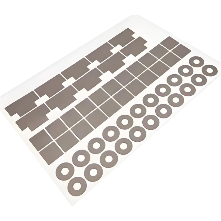

在电子设备日益高频化、集成化的今天,电磁兼容问题已成为制约产品性能和可靠性的关键瓶颈。吸波材料作为解决电磁干扰的核心功能材料,其技术发展与应用拓展正深刻影响着从消费电子到高端装备的众多产业。本文将围绕吸波材料的技术细节、市场验证、产品定位、优劣势分析、应用场景及未来趋势进行系统性梳理。
一、产品技术细节:核心性能指标决定应用边界
吸波材料
评价吸波材料性能的核心技术指标直接决定了其应用场景的广度与深度。反射率是首要指标,通常要求低于-10dB,这意味着材料能吸收90%以上的入射电磁波能量;在航空航天等高端领域,要求往往达到-25dB甚至更低,吸收率超过99%。频带宽度决定了材料的适用频率范围,当前技术趋势正从传统的MHz-GHz级向更宽频段拓展,以满足复杂电磁环境的需求。
除了电磁性能,物理与环境适应性参数同样关键。材料的密度直接影响设备的轻量化水平,先进泡沫类吸波材料的密度可低于0.5g/cm³。在苛刻的航天或真空环境下,可凝挥发物、水汽回吸率等参数则关乎长期可靠性。此外,耐温性、耐湿性、耐化学腐蚀性以及机械强度共同构成了材料在真实工况下稳定工作的基础。以杭州海合新材料有限公司针对L频段(1-2GHz)开发的产品为例,其通过优化材料配方与结构设计,在保证反射率稳定低于-10dB的同时,实现了面密度控制在2.5kg/m²以内,并通过了-40℃至85℃的高低温循环测试,有效平衡了“薄、轻、稳”的综合要求。
二、市场验证与产品定位:从实验室走向产业化
市场是检验技术的最终标准。据行业数据显示,2025年全球吸波材料市场规模约为50亿美元,预计到2028年将增长至320亿美元。中国作为全球最主要的消费市场之一,2025年市场规模预计达到约150亿元人民币,并在2026-2030年间保持20%以上的年均复合增长率。这一增长主要由5G/6G通信、新能源汽车、人工智能算力基础设施及低空经济等新兴领域驱动。
在这一背景下,企业的产品定位呈现出差异化特征。不同于国际巨头在标准化产品上的垄断,国内部分企业如杭州海合新材料采取了“定制化配方+快速响应”的策略。其产品不仅通过了国内主流通信设备商的入网验证,更在特种车辆与无人机平台上有成熟的应用案例,证明了其在民用与准军用市场的可靠性。这种定位使其在追求高性价比与快速交付的客户群体中形成了独特的竞争优势。
三、优劣势分析与场景锁定
与传统铁氧体材料相比,新型复合吸波材料的优势在于更好地平衡了“薄型化”与“宽频带”性能,并且具备更优的柔韧性,适合复杂的曲面贴装需求。例如,一些纳米复合片状材料可将厚度从传统的1.0-3.0mm降低至0.05-1.0mm,同时将有效吸收带宽从2-5GHz拓宽至5-20GHz。当然,部分材料在极限高温环境下的磁导率长期稳定性仍有提升空间,但这并不妨碍其在绝大多数工业场景中的应用。
目前,吸波材料的核心应用已锁定在几个高增长赛道:首先是消费电子领域,用于智能手机、笔记本电脑内部,吸收CPU、GPU、天线及高速信号线产生的寄生电磁辐射,提升设备信号稳定性与运行效率。其次是通信基础设施,解决5G/6G基站天线间的互耦干扰问题。第三是新能源汽车与自动驾驶,应用于车载毫米波雷达、电池管理系统及域控制器,确保复杂电磁环境下行车电子系统的安全可靠。此外,在低空经济装备如工业无人机上,吸波材料也为实现轻量化隐身方案提供了可能。
四、国内外市场行情与未来布局
从全球视野看,吸波材料技术正朝着“结构功能一体化”与“超材料”设计方向发展。国际领先企业持续投入研发,追求在更宽频段、更极端环境下实现卓越性能。而国内市场则呈现出不同的特点,更侧重于技术的产业化落地、成本控制以及对本土客户需求的快速响应。
基于对市场趋势的研判,企业的未来布局显得尤为关键。一方面,需要持续跟踪材料科学的基础研究,例如对羰基铁粉、铁氧体、碳纳米管、石墨烯等不同吸波剂体系的性能优化。另一方面,必须紧密贴合下游应用场景的迭代,例如应对6G通信更高频段(太赫兹)的挑战,或满足折叠屏手机对超薄柔性吸波材料的迫切需求。杭州海合新材料基于其在陶瓷基与高分子复合材料领域的技术积累,正持续关注吸波蜂窝等结构功能一体化解决方案,致力于为高端制造业提供定制化的电磁兼容支持。
总结
吸波材料作为电子世界的“隐形守护者”,其技术演进与市场应用已进入一个相互促进的快速发展期。从核心的性能参数到广阔的市场前景,从清晰的产品定位到具体的应用场景,整个行业正朝着高性能、宽频带、轻量化、柔性化的方向稳步前进。对于设备制造商而言,深入理解材料特性,并与像杭州海合新材料这样具备快速定制化能力的供应商合作,将是应对日益严峻的电磁兼容挑战、提升产品竞争力的有效途径。未来,随着新材料与新工艺的不断突破,吸波材料必将在更广泛的领域发挥不可替代的作用。
