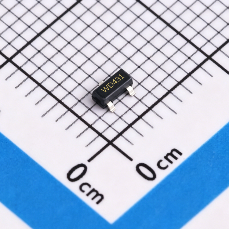

  • 2.5–36V 可调 + 0.4% 高精度!WD431:开关电源反馈优选方案2026-05-07 11:04
    WD431是一款可调精密三端并联稳压器,输出电压可在2.5V至36V间灵活设置,基准精度高达0.4%,具备低温度系数、低输出阻抗与快速导通特性,全温范围工作稳定。芯片支持1mA~100mA负载电流,低噪声、可稳定驱动容性负载,提供TO-92、SOT-23-3/5、SOT-89四种封装,兼容行业标准TL431。广泛用于开关电源、充电器、适配器、显卡及精密电压基
