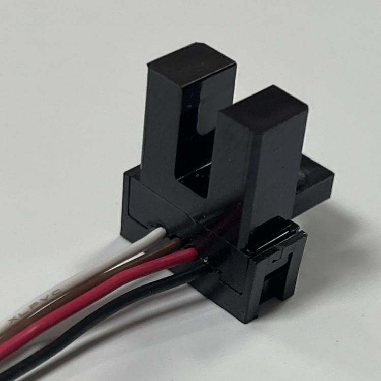

OPB857Z是TT Electronics旗下OPTEK Technology推出的一款高可靠性非接触式光电开关,专为恶劣工业环境设计。该产品采用创新的全密封光学结构,将红外发光二极管(LED)与NPN硅光电晶体管分别安装于3.8mm宽槽型结构的两侧,通过精密光学对准实现高效信号传输。
核心特性
卓越防水设计
OPB857Z最突出的优势在于其独特的防水防护架构。设备上部壳体采用单一模具成型的红外透明塑料材质,
整个光学通路被完全封装,壳体表面无任何裸露的光学开口
。这种全封闭设计从根本上杜绝了水分、灰尘及污染物侵入光学腔体的路径,确保内部精密光学元件在潮湿、多尘或存在液体飞溅的工况下依然保持洁净与干燥。塑料材质经过特殊调色处理,既能有效过滤环境光干扰,又具备优异的耐候性和化学稳定性。
其他关键特性
产品采用三线制引线设计(棕色-阳极、红色-集电极、黑色-公共端),有效降低电气连接成本并简化布线作业。内部集成的精密窄孔径光阑为光电晶体管提供出色的运动分辨率,可精确检测微小物体的通过状态。LED发射波长位于近红外波段(850-940nm),兼顾穿透性与环境光抗干扰能力。
技术规格亮点
槽宽:3.8mm(0.150英寸)
工作温度范围:-40°C至+80°C
集电极-发射极击穿电压:30V
饱和压降:最大0.40V(低功耗应用友好)
导通电流:典型值17mA(VCE=10V,IF=20mA条件下)
引线规格:26AWG UL认证PVC绝缘导线
