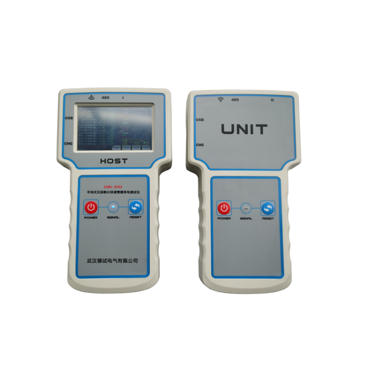

  • DSBL-303S手持式无线氧化锌避雷器带电测试仪2026-05-28 14:11
    产品型号:DSBL-303S 泄漏电流:0-20mA 电压:30-250V 角度:0-360º 波形:1、3、5、7、9次有效值 无线同步:1500米

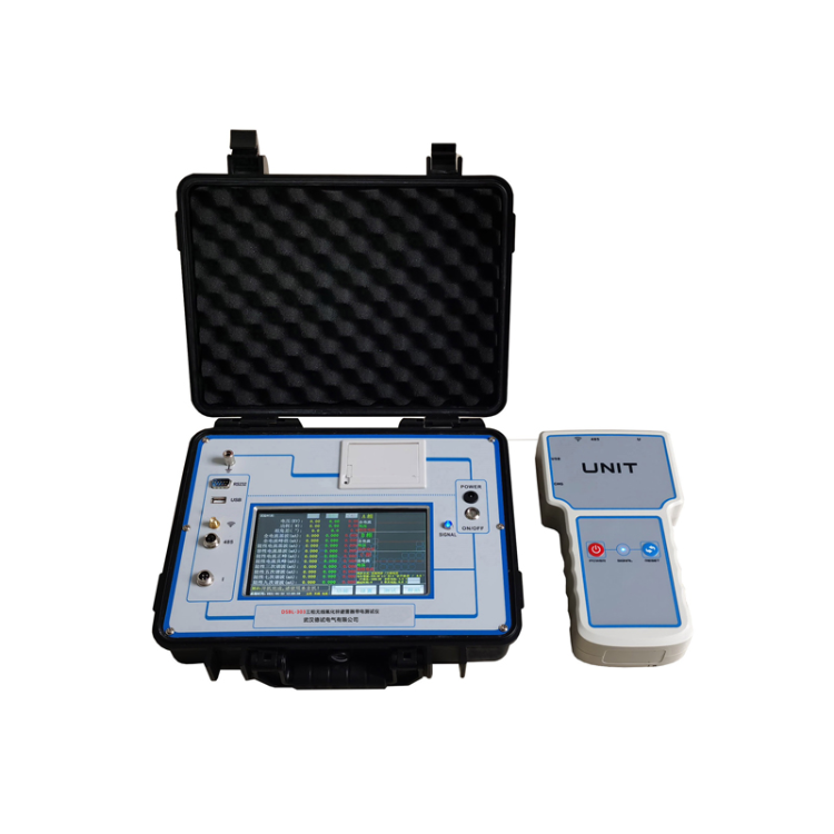

  • DSBL-303三相无线氧化锌避雷器带电测试仪2026-05-26 10:29
    产品型号:DSBL-303 泄漏电流:0-20mA(可扩展) 电压:30-250V(可扩展) 角度:0-360º 阻性电流:0-20mA(可扩展) 容性电流:0-20mA(可扩展)

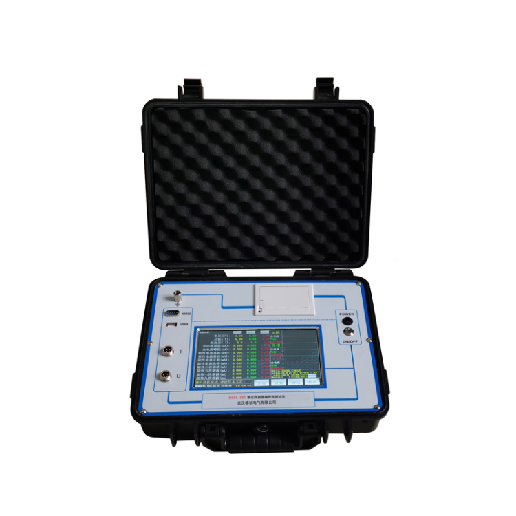

  • DSBL-301氧化锌避雷器带电测试仪 (三相有线)2026-05-26 10:26
    产品型号:DSBL-301 泄漏电流:0-20mA(可扩展) 电压:30-250V(可扩展) 角度:0-360º 阻性电流:0-20mA(可扩展) 容性电流:0-20mA(可扩展)

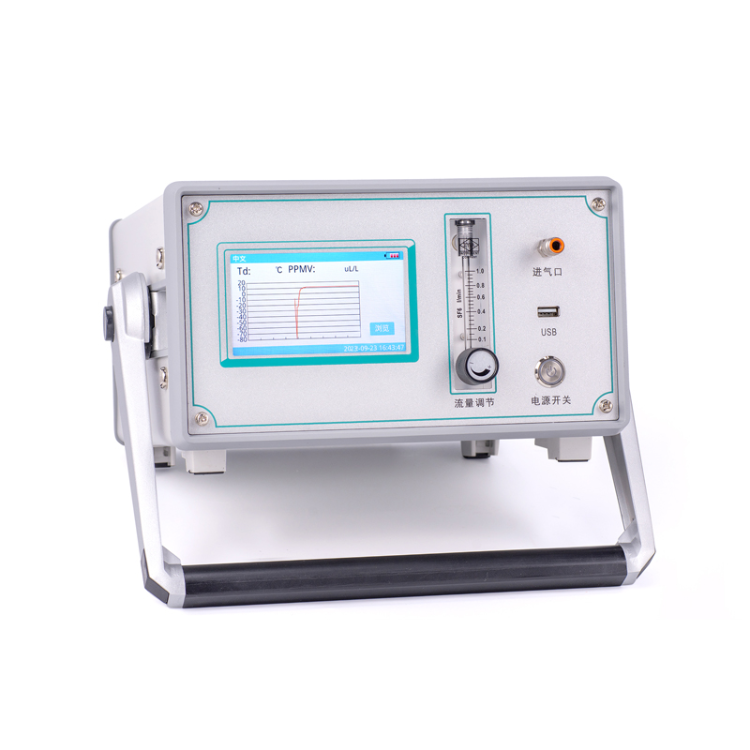

  • DBZX-310K精密露点仪2026-05-26 10:23
    产品型号:DBZX-310K 露点值:-80 ℃~+20 ℃ 微水值:0~19999uL/L 测量精度:±1.0℃ 分辨率:0.1℃ 采样流量:0.6L/min±20%
