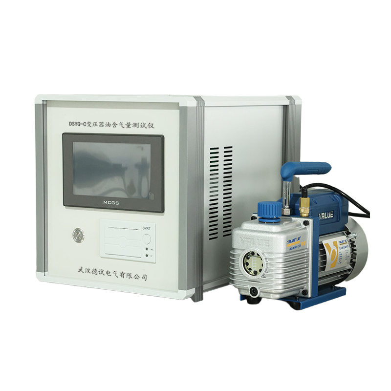

DSYQ-C变压器油含气量测试仪
型号: DSYQ-C
--- 产品参数 ---
  • 高精度电子压差传感器 不低于0.1%
  • 最小检测限 不高于0.2%
  • 脱气室温控范围 室温以上5℃到70℃
  • 重  量 约20㎏
  • 工作电源 AC220V±10%

产品特点
1、 全金属结构,避免了玻璃器皿式测试仪的易碎,密封性不好等问题。
2、 应用高精密度高稳定性的进口差压传感器,使测试数据更精确,重复性更好。

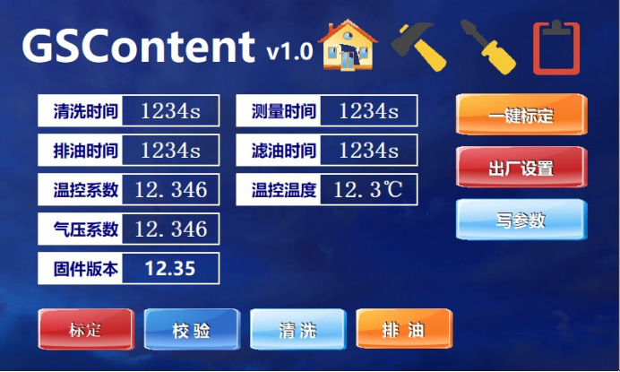

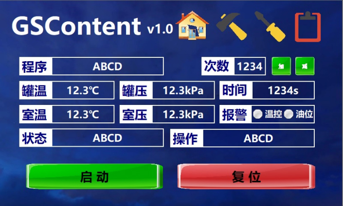

3、 测试电路包含有测量大气压和环境温度的传感器。无论您在何时何地,都可以自动测量你所处地环境温度和大气压,自动换算成标准大气压下0度时的含气量,并直接在液晶屏上显示,使您的工作更加轻松。
4、 独特的注气体反标测试程序,可以让您方便地检测仪器标定或测量是否正确。
5、 油样测试时间短,全部测试时间只需要八分钟左右。
6、 仪器在测试的过程中,真空泵的运行由仪器根据状态自行控制,大大降低了噪音,延长了真空泵的使用寿命。
7、 仪器可以自动储存最后所做的几十条测试数据,并同时储存测试时间,温度,大气压等,以便您方便地查取数据。
8、 新增打印功能,可以按照您的要求打印测试数据。
9、 同一油样可以选择试验次数,测试完成后会把单次和平均结果都显示在显示屏上,也可以打印出来。
