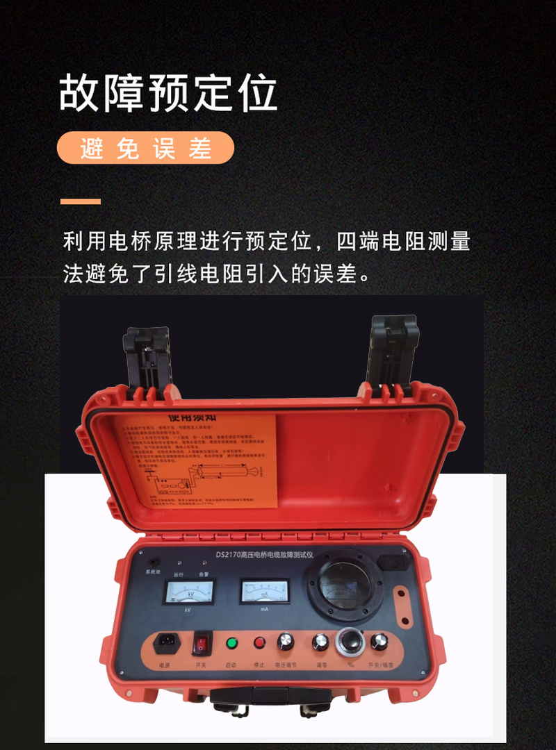

DS2170高压电桥电缆故障测试仪采用高压电桥平衡法,没有测试盲区,用于判断短电缆及靠近电缆端头的击穿点。

2、采用高灵敏度放大器及检流计指示平衡,与比例电位器构成平衡电桥,整体置于高电位。面板上的操作钮处于低电位,通过绝缘杆操作电桥。
3、特别设计的双芯高压橡皮测量电缆,铜网编织屏蔽层可靠接地, 使用安全。四端电阻测量法避免了引线电阻引入的误差。
