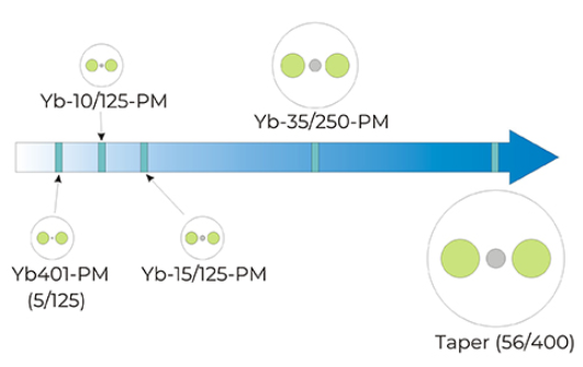

FastFBR 是一种基于 INO 低光暗核心化学成分的线偏振保持光纤,具有折射率曲线,旨在确保出色的输出光束质量。因此,FastFBR 系列是需要长期可靠性和最佳输出光束轮廓的脉冲光纤激光器应用的完美选择。
有一种 FastFBR Yb 掺杂光纤适用于脉冲激光系统的任何放大阶段:
中低功率
Yb401-PM 光纤是一种单层和真正的单模 PM 光纤,具有 6.0 μm MFD @ 1064 nm,@915nm芯吸收为 140 dB/m。该光纤非常适合使用单模激光二极管泵浦的低功率脉冲放大器。Yb-MCOF-10/125-08-1.6-PM是一种多包层PM光纤,具有10μm单模纤芯,包层吸收为1.6dB/m @915nm。
Yb-DCOF-15/125-08-2.7-PM 是一种双包层 PM 光纤,具有 15μm 芯和 2.7 dB/m @915nm 的高包层吸收。
高功率
INO多包层光纤(MCOF)具有用于选择性放大基模的密闭纤芯和用于增强高阶模抑制的专利压陷包层,提供输出M2低于 1.15,使其非常适合需要卓越光束质量的应用。INO 多包层大模面积光纤具有 35μm 或 40μm 芯线和 0.07NA,包层为 250μm,并提供三个版本:
1. Yb-MCOF-35/250-07-0.9-PM,吸收为 0.9dB/m @ 915nm。
2. Yb-MCOF-35/250-07-2.5-PM,吸收量为 2.5dB/m @ 915nm。
3. Yb-MCOF-40/250-07-3.0-PM,吸收力为 3.0dB/m @ 915nm。
锥形纤维
为了在超快激光应用中使用掺镒光纤达到最高输出功率,我们提供 FastFBR 锥度:
       Yb-MCOF-35/250-56/400-07-2.2-T0.7-PM 是一种锥形光纤,设计用于输出 M² 低于 1.2,使其成为需要卓越光束质量的高功率脉冲应用的完美选择。它具有用于选择性增益放大基模的受限内核,以及用于增强对高阶模式的抑制的专利凹陷包层设计。这种锥形光纤的线性吸收为 2.2 dB/m @915nm,输出芯直径为 56μm。

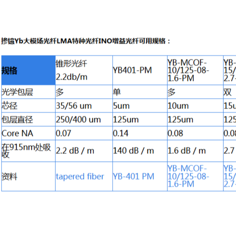

掺镱Yb大模场光纤LMA特种光纤INO增益光纤可用规格:
规格
YB401-PM
YB-MCOF-10/125-08-1.6-PM
YB-DCOF-15/125-08-2.7-PM
YB-MCOF-35/250-07-0.9-PM
YB-MCOF-35/250-07-2.5-PM
 (新品!)
YB-MCOF-40/250-07-3.0-PM
Yb-MCOF-25/250-56/400-07-2.2-T0.7-PM
(锥形光纤)
光学包层
单
多
双
多
多
多
多
芯径
5um
10um
15um
35um
35um
40um
25/56 um
包层直径
125um
125um
125um
250um
250um
250um
250/400 um
Core NA
0.14
0.08
0.08
0.07
0.07
0.07
0.07
在915nm处吸收
140 dB / m
1.6 dB / m
2.7 dB / m
0.9 dB / m
2.5 dB / m
3.0 dB / m
2.2 dB / m
缠绕直径
≥6cm
≥14cm
≥14cm
≥18cm
20→ 40cm
特征
适合低功率应用
低光暗化核心化学
适合低功率应用
低光暗化核心化学
适用于中等功率应用
低光暗化核心化学
高吸收近衍射
限定输出功率
M2<1.15
低光暗化核心化学
用于电增益放大的受限核心
降低包层设计,提高弯曲损耗差异
M2<1.15
低光暗化核心化学
用于电增益放大的受限核心
降低包层设计,提高弯曲损耗差异
M2<1.20
低光暗化核心化学
用于选择性增益放大的受限核心
降低包层设计,提高弯曲损耗差异
M2<1.20
低光暗化核心化学
用于选择性增益放大的受限核心
降低包层设计,提高弯曲损耗差异
