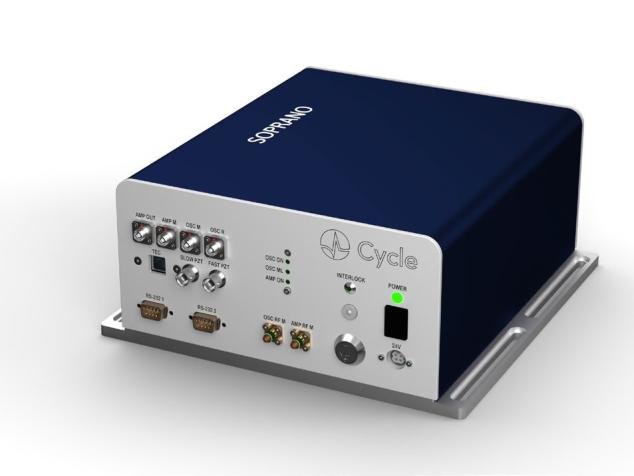

1550nm光纤飞秒激光器SOPRANO-CA
     Cycle的SOPRANO-CA飞秒激光器性能卓越,因其干净脉冲形状、低相对强度噪声而备受赞誉。这使其特别适用于材料分析、半导体测试等领域。SOPRANO-CA激光器设计为可全天候连续运行,无需水冷,将先进功能与经济性完美结合,使其成为科学和工业领域极具吸引力的选择。

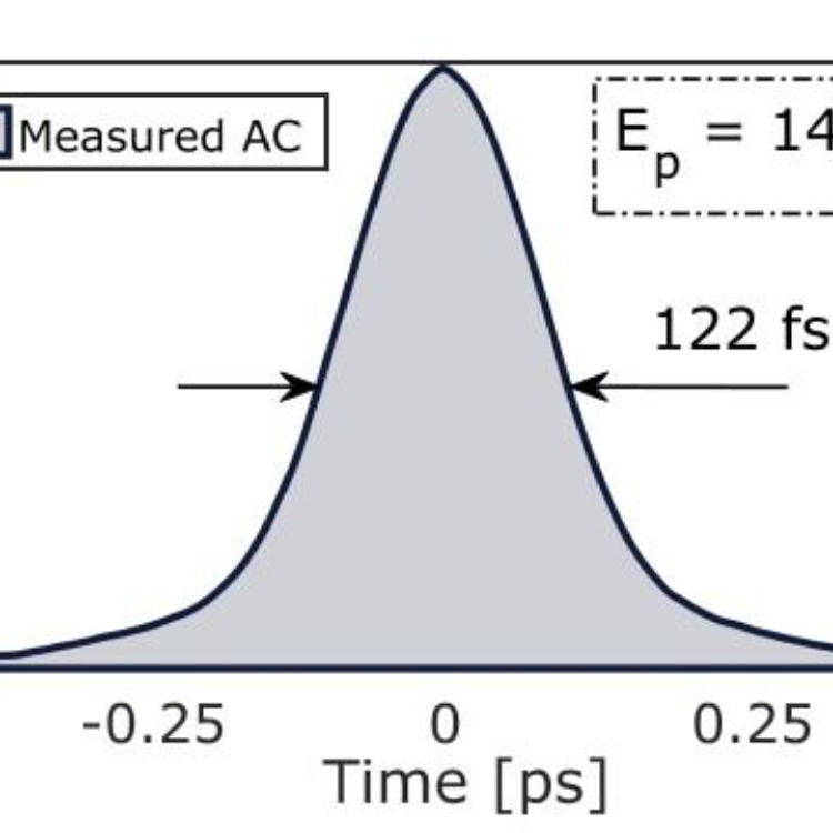

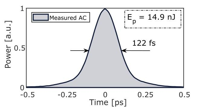

脉冲持续时间
<150 fs
典型值<130 fs

14 nJ

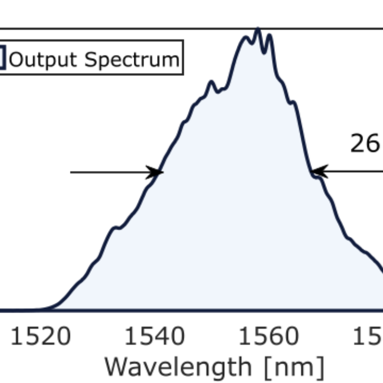

频谱带宽
>25 nm

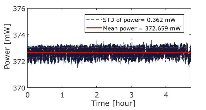

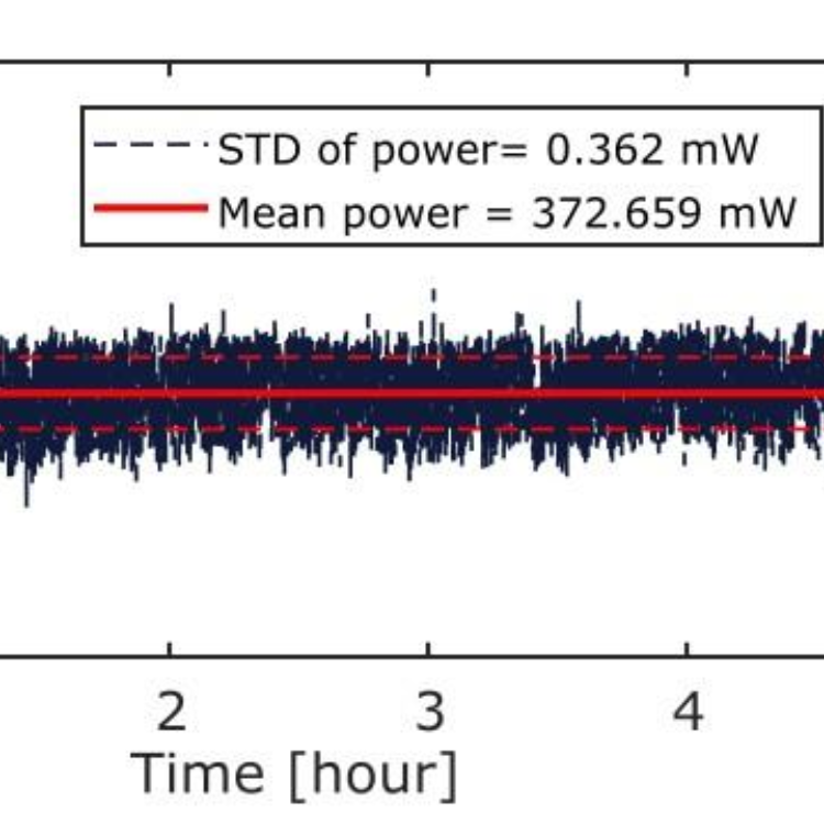

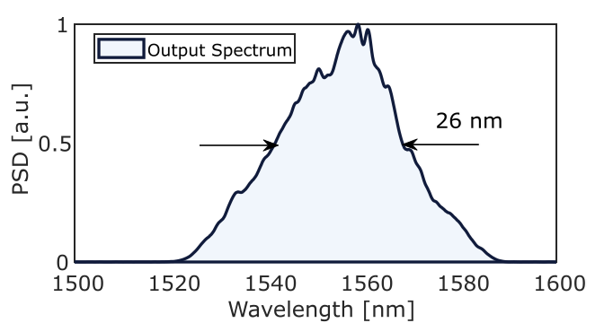

Soprano-CA原型机的激光输出测量数据,平均输出功率为 420 mW,仅供参考。
光谱
脉冲持续时间
                                            光谱                                                                                         脉冲持续时间
功率稳定性

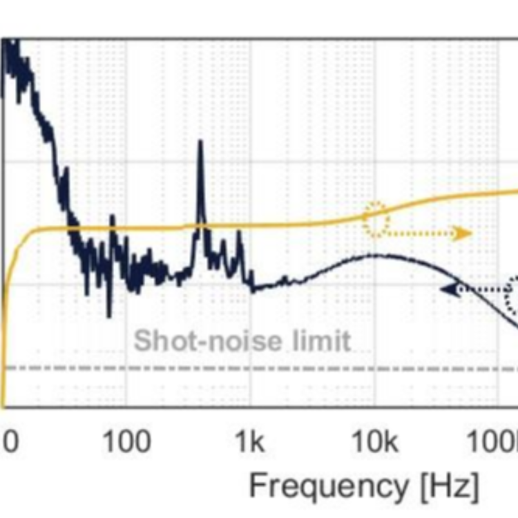

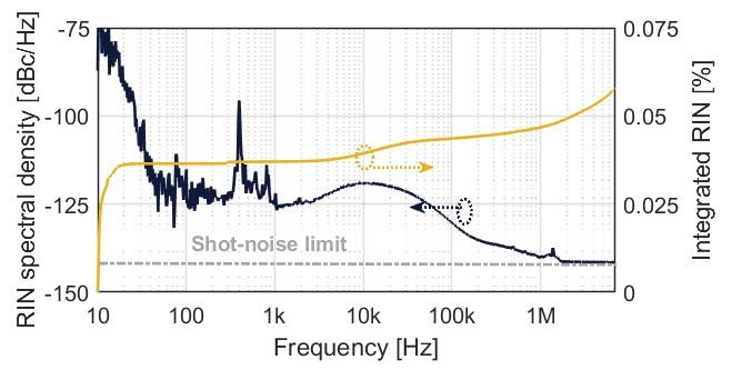

相对强度噪声
