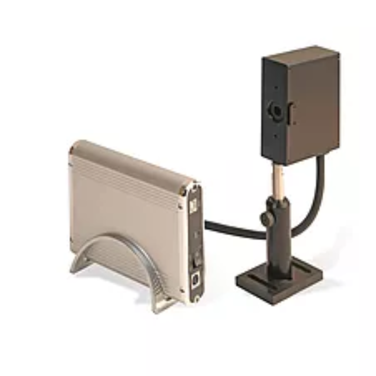

新型低噪声电流放大器TeraSpike Companion
新型 TeraSpike Companion 是首款商用低噪声放大器,专为基于光电导探测器和发射器的太赫兹时域光谱应用而设计和优化,当然也包括 Protemics 的全系列 TeraSpike (TS) 微型探针。与传统的电流放大器相比,TS Companion 提供了 THz-TDS 相关任务所需的重要附加功能,包括Tx和Rx设备连接、光学对准模式、所有输入的可切换偏置功能以及用于系统集成的全电子控制。还包括以0.2*10x为单位的精细放大选择,以便在任何THz系统中优化利用可能的最大信噪比。根据与快速扫描 THz TDS 模块(如 TeraFlash Pro、Toptica)配合使用的要求,它还提供了足够的带宽储备,可确保在最高放大范围内对 THz 信号进行无杂质检测。
主要特点
两个输入通道;光学对准和THz检测模式;增益可变,步长为0.2*10x;每个增益的带宽为40 kHz;本地和远程控制选项
应用
Protemics 近场探针操作包括收发器、发射器或探测探针;一般太赫兹光电导天线操作
规格参数
Model
LNA-40k-8E8
Trans-impedance gain [V/A]
1 x 10^6.... 8 x 10^8, switchable in steps of 0.2 x 10^x
-3-dB-Bandwidth [kHz]
40, for all gain settings. Switchable to 0.4
放大器输出电压 [V]
±12
输出阻抗
Open
最大输出电流 [mA]
±40
太赫兹器件输入的外部偏置电源
±12 V, max. 120 mA
传输指示灯
On: Overload, Off: Normal operation
电源电压
±5 V... ±14V (max.),±12 V(recommended)
电源电流
Typ. ±30 mA
重量[g]
120
工作温度范围
0..70°C
