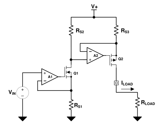

电压电流电路的工作原理与设计示例
这种高压侧电压电流转换电路可以为接地负载提供良好可调电流。此电路结构采用两级结构,一级为OPA+NMOS,将V~IN~转化为电源参考信号来驱动第二级OPA,第二级OPA控制PMOS的栅极调节负载电流
