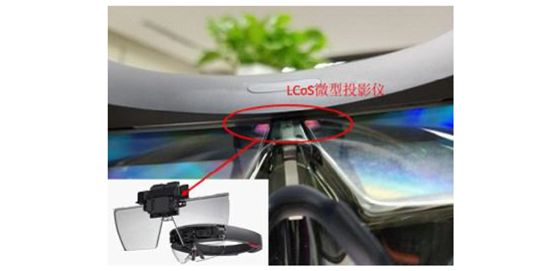

AR即增强现实技术,它是一种将真实世界信息和虚拟世界信息“无缝”集成的新技术,是把原本在现实世界的一定时间空间范围内很难体验到的实体信息(视觉信息,声音,味道,触觉等),通过电脑等科学技术,模拟仿真后再叠加,将虚拟的信息应用到真实世界,被人类感官所感知,从而达到超越现实的感官体验。而AR最核心技术在于光学,尤其是激光技术,无论是手势识别、三维重构还是成像,光学技术都是决定性基础。除了3D摄像模块,最关键的就是光学成像模块。例如微软公司的HoloLens 配备两块光导透明全息透镜,虚拟内容采用 LCoS(硅基液晶)投影技术,从前方微型投影仪投射至光导透镜后进入人眼。
Hololens AR眼镜的LCoS微型投影仪
LCOS(液晶覆硅技术)是小型化 AR 头显的关键技术之一。三片式的 LCOS 成像系统,首先将投影光源发出的白色光线,通过分光系统系统分成红绿蓝三原色的光线,然后,每一个原色光线照射到一块反射式的LCOS芯片上,系统通过控制 LCOS 面板上液晶分子的状态来改变该块芯片每个像素点反射光线的强弱,最后经过LCOS反射的光线通过必要的光学折射汇聚成一束光线,经过投影机镜头照射到屏幕上,形成彩色的图像。目前在投影光源上主要有LED和激光两种方案,由于激光在光束质量、亮度、功耗和使用寿命上无可比拟的优越性,将是未来的发展方向。
