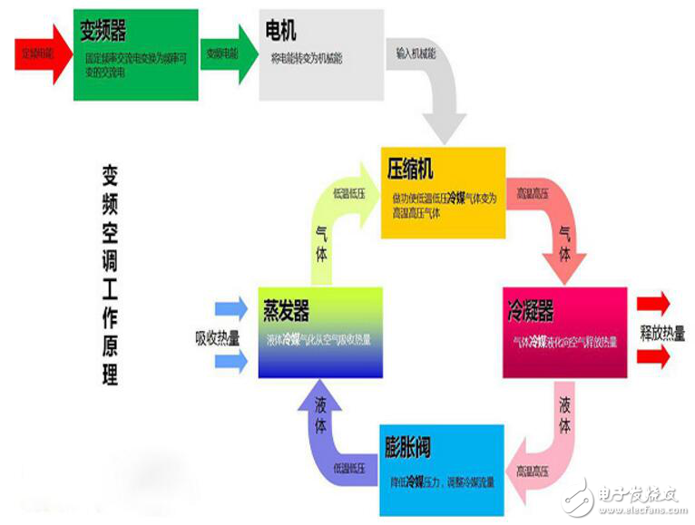

空调制热原理
空调制热原理其实和空调制冷原理是差不多的,以前空调使用的制冷剂是氟利昂,氟利昂这一种制冷剂具 有着液化放热,蒸发吸热的特性。空调在制热运转过程中,空调压缩机会将制冷剂压缩成为高温高压的气体,之后通过冷凝器对高温高压的制冷剂气体进行液化变为低温高玉的液体,这时制冷剂会释放出大量的热,这时就对室内温度起到升温的作用,之后空调中的节流装置会将液体的制冷剂节流减压,通过室外机的热交换器吸取室外空气的热量,再次成为等温等压的其他进行循环,这一过程就是空调制热原理。
热泵制热是利用制冷系统的压缩冷凝器来加热室内空气。空调器在制冷工作时,低压制冷剂液体在蒸发器内蒸发吸热而高温高压制冷剂在冷凝器内放热冷凝。热泵制热是通过电磁换向,将制冷系统的吸排气管位置对换。原来制冷工作蒸发器的室内盘管变成制热时的冷凝器,这样制冷系统在室外吸热向室内放热,实现制热的目的。
调节制热功能的方法非常的简单,首次用户可以将空调调节到自动模式状态下,然后结合自己的使用需求来设置温度,在设置完成之后空调会在短时间内达到温度条件。空调制热会利用到氟利昂这种气体,氟利昂有着冷凝液化放热,蒸发气化吸热的特性。空调制热时,压缩机会对气体氟利昂加压,使其成为高温高压气体,再经过室内机的换热器进行冷凝液化,放出大量热量,提高室内空气的温度。然后,节流装置会将液体氟利昂减压,经室外机的换热器蒸气化吸取室外空气的热量,变成气体开始下一个循环。
