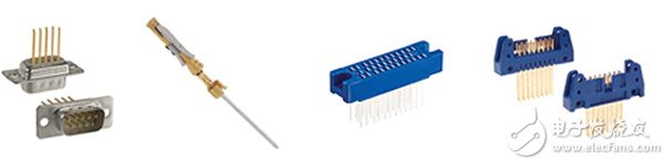

安装类型
项目还需要考虑您想要如何安装各连接器。以下例举几种安装类型并提供示例链接。
  • PCB 引脚通孔 - 其中连接器的端接引脚用于通过电路板上的孔将连接器安装/固定到电路板。
    • 圆形连接器
    • D-Sub 连接器
    • 矩形连接器 – 针座、公插针
    • 矩形连接器 – 针座、母插口
  • PCB 表面贴装 - 其中连接器的端接引脚用于将连接器安装/固定到电路板,引脚置于电路板表面的接触焊点上。
    • 圆形连接器
    • D-Sub 连接器
    • 矩形连接器 – 针座、公插针
    • 矩形连接器 – 针座、母插口

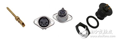

  • 面板安装 - 其中表面或面板上有预留孔,连接器穿过孔或抵着孔放置。由于连接器安装在面板后的电路板上,固定方式可以采用螺纹和螺母或者直接固定到位。
    • 矩形连接器 – 自由悬挂,面板安装
    • 圆形连接器
    • 圆形连接器 – 外壳
  • 自由悬挂/电缆安装 - 连接器贴装/安装到其端接的电缆。
    • 圆形连接器
    • 圆形连接器 – 外壳
    • 矩形连接器 – 外壳
  • 电路板/卡边缘/预留孔安装 - 对于卡边缘,端接靠近电路板边缘,许多情况下会对连接器进行修改,以便在边缘使用。对于板上预留孔,由于靠近电路板边缘,情况与之类似。但是,电路板的一部分已预留孔,以便连接器具有扁平外形。这两类安装方式都是为了实现更扁平化的电路板总体外形。此外,在电路板上缺少可用空间,或者出于其他设计需求时,也可以采用这两类连接。
  • 通板安装 - 类似于预留孔安装,但不同之处在于此类连接器并不常见于靠近电路板边缘的位置。由于是通过电路板上的预留孔安装,它们也与面板安装连接器类似。有的端接电路板中的通孔,并焊接在连接器啮合的相同侧,另一些则表面安装到其所安装的电路板侧(连接器啮合侧对侧)。这种连接器类型示例如下:

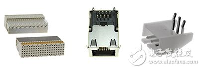

  • 通孔焊接 - 在连接器端接侧留有引脚,用于穿过电路板上的预穿孔,并且通常在通孔连接器接入侧的电路板对侧铺有铜焊盘。放置到位后将焊接固定。
图 2:这种板对板/板对电缆连接器采用通孔焊接方式连接到 PCB。
  • 表面贴装端接 - 连接器引脚和贴装焊盘位于 PCB 相同侧。连接器可手动放置并焊接到位,或者采用回流焊和波峰焊焊接到位。注意,某些电路板/卡边缘连接器也采用表面贴装类型。
图 3:这种板对板/板对电缆连接器采用表面贴装焊接到 PCB。

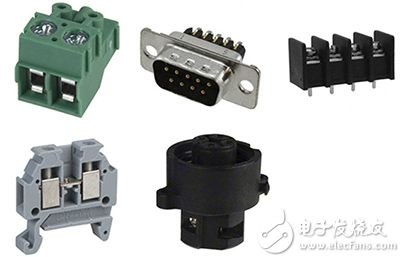

  • 螺纹端子 - 这类端接用于各种连接器类型,并且能以不同方式使用。以下为不同类型的螺纹端接端子示例:
    • 281-2879-ND|609-4193-ND|732-2759-ND|281-3218-ND|609-3832-ND|WM7477-ND|732-10091-ND|ED2947-ND|1776293-3-ND|WM5751-ND|WM5761-ND
图 7:这些是使用螺纹端接电线的连接器示例。

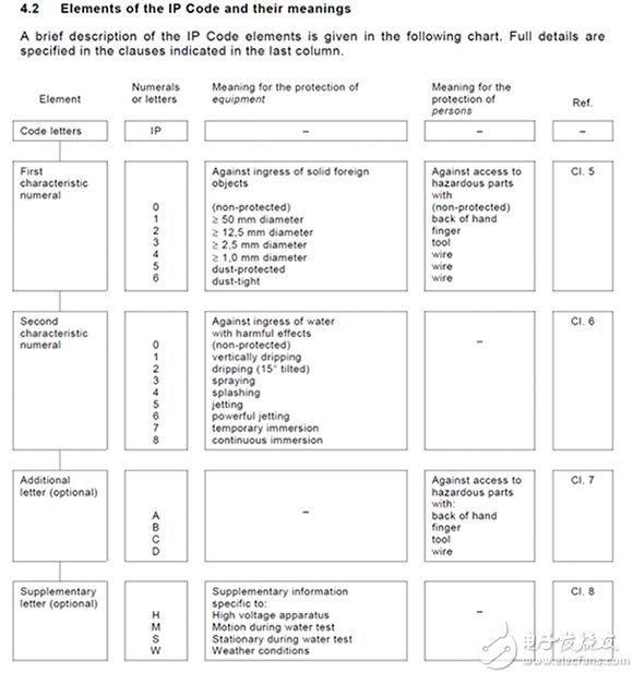

  • 连接器是否需要侵入防护
    • 侵入防护级别表示连接器可防止固体/灰尘和潮气/水进入其受保护区域的程度。如果这是一个重点考虑事项,应在选择连接器的过程中进行考虑,这样可排除不符合侵入防护要求的所有其他选项。
    • 侵入防护等级格式 IPX1X2YZ
      • IP = 侵入防护
      • X1
        • 0 - 无特殊防护
        • 1 - 针对 50 mm 以上的固体提供防护,如人手意外接触
        • 2 - 针对 12 mm 以上的固体提供防护,如手指
        • 3 - 针对 2.5 mm 以上的固体提供防护(工具和电线)
        • 4 - 针对 1 mm 以上的固体提供防护(工具、电线和细电线)
        • 5 - 针对灰尘提供有限侵入防护(无有害沉积)
        • 6 - 完全防尘
      • X2
        • 0 - 无防护
        • 1 - 针对垂直下落水滴的防护,如冷凝水
        • 2 - 针对偏离垂直方向最多 15° 的直接喷洒水防护
        • 3 - 针对偏离垂直方向最多 60° 的直接喷洒水防护
        • 4 - 针对各方向的喷洒水防护 - 允许有限侵入
        • 5 - 针对各方向的低压喷射水柱防护 - 有限侵入
        • 6 - 临时淹水防护,如用于船甲板 - 允许有限侵入
        • 7 - 针对 15 cm 到 1 m 的浸泡作用防护
        • 8 - 长期加压浸泡防护
      • Y 和 Z
        • 不常用
        • 可用于表示多种规格。以下信息有助于定义 Y 和 Z
      • 这是我从Switchcraft的工程设计团队获得的资料 -“IP 编码在 IEC 60529 中定义。下面提供的快照包含了基本信息。”(图 10)
IEC 60529 中定义的 IP 代码的图片
图 10:IEC 60529 中定义的 IP 代码。(图片来源:Switchcraft)
    • 其他规格可在可选数字上进行扩展。DIN 40 050 针对公路车辆的电气设备加入“K”选项。例如,IP69K 表示针对高压/蒸汽喷射清洁 (9K) 防护的防尘 (6) 外壳。
    • 关于详细规格信息,请参考以下链接:
      • Omron 的侵入防护 (IP) 级别
      • Wikipedia 的IP 代码
      • Engineering Toolbox 的IP – 侵入防护级别
