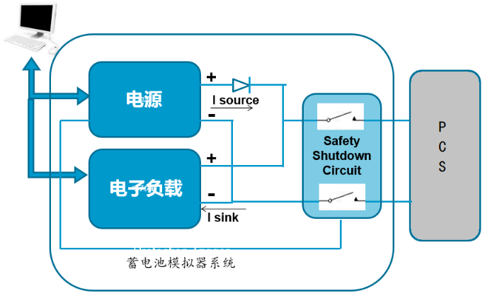

因此,在这些产品的上电测试过程中,往往需要电源一方面能输出可控的直流电源,同时还需要有电子负载, 来吸收回灌的能量,也就是需要能模拟电池性能的电池模拟器来实现准确的测试。
以往的使用方式是电源加负载的方案

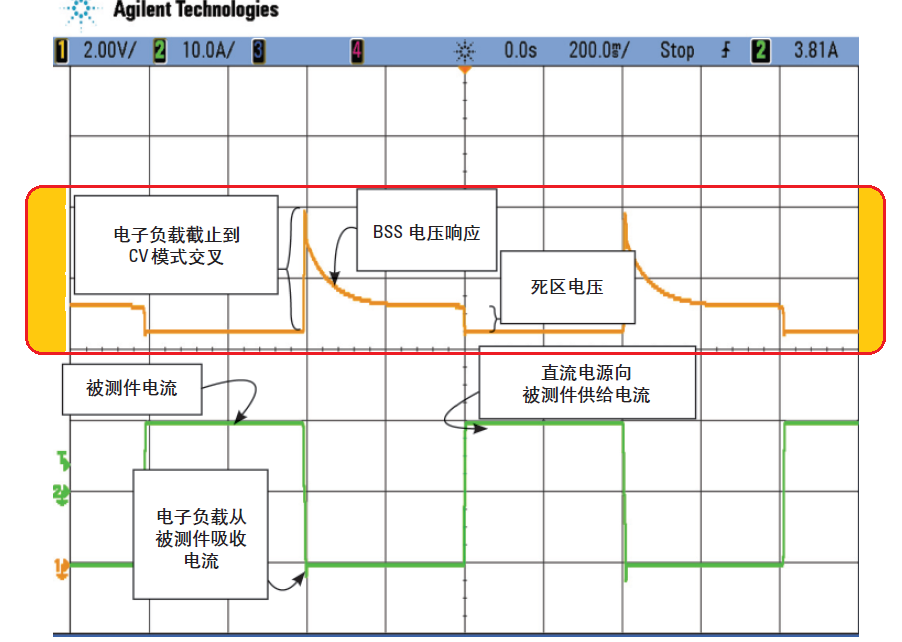

但这种方案不仅需要非常复杂的电路来确保安全,同时性能也不尽如意,在源和负载转换过程中,不仅会出现死区电压,同时保护电路二极管的压降还会造成电压的额外波动,进而引起电流的变化。这种测试环境是无法准确评估产品特性的。

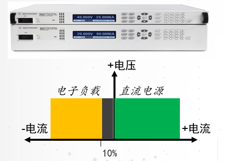

为了解决这一问题,是徳科技研发了APS双相(限)电源,即电源不仅具备输出的能力,当出现电流反向灌入的时候,就能自动转换为负载,吸收电流,保存电压的稳定。
业界有不少程控电源的厂家提供这种双向程控电源。这种电源的设计难题,就是输出电流在正负之间大幅度穿越的时候,仍然需要保持电压的稳定,也就是无缝的源和负载的转换能力。
是德科技提供的大功率RP7900系列APS电源系统集成了高性能的源和回馈式负载功能。
在电流在正、负之间大幅穿越时,其无缝的源和负载的转换功能,使输出电压保持在非常稳定的状态。
