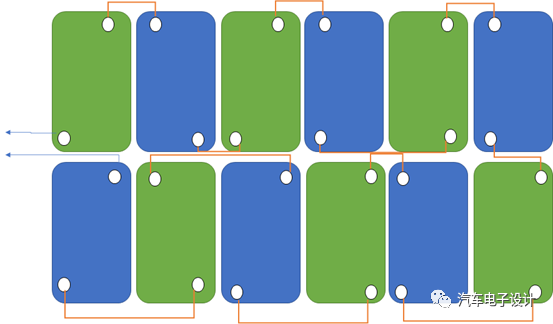

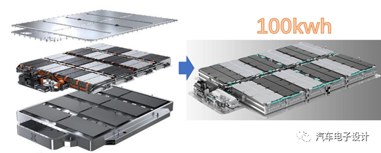

这里首要的就是从原有的32个模组(84kwh下是2.625kwh)升级到12个模组(单个模组是8.3kwh),这是从原来往X方向布置,改进为Y方向布置双排大模组(目前还没有这个电芯的尺寸,不排除类似iX3也可以使用的长电芯120Ah的电芯)的做法。按照目前往108串这样400V电压去设计,容量在250Ah左右,所以可以采用148的2倍厚度电芯采用模组并联的方式来做,或者用类似iX3的高电压5系改进型做电芯并联。
图1 从84kWh到100kWh其实做了挺多的改进
从上图来看,原有电池系统的几根梁做了简化,中间的2个电池模组之间保留吊挂点不变。整体的母排连接,我根据上面的发布图做了一些尝试,如下图所示,这里每个模组的电压33V,原有模组做并联的铜排直接在大模组完成焊接工作。
图2 电池系统的连接示意图(猜想)

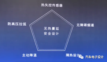

在设计中,无热蔓延安全设计的安全方面有几个地方整理:
1)这里的热失控传感器,是通过可以休眠的温度和压力传感器实现,通过实时的检测和车辆的水冷系统进行激活,检测到热失控问题直接采用循环来对电池进行降温。这里的主动降温策略其实最早很多车企都在尝试,主要是需要给温度传感器唤醒BMS或者其他控制器直接控制水泵的驱动信号
2)由于之前VDA模组的尺寸和电芯的应力问题,在这个电池包应该导入了气凝胶,通过电芯之间的隔热设计来进行
3)这里的无障碍烟道,可能是利用了中间的空间和两个梁的中间作为烟道,配合整包的泄压阀实现的 这些因素在镍55的电芯体系下,能够让热失控的时间延缓,在一定的条件下(温度和冷却状态下)出现不热失控传播的情况,这是一个比较大的进步
图3 100kwh的安全设计

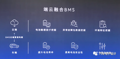

现在云端BMS已经成为一个热点,包括博世、华为好多企业开始把电池数据上IT后台,通过IT后台的大数据处理能力来进行完善,主要针对On-board BMS一些固有特性来补偿。其实本身SOC的估算精度,一旦能够根据历史状态来补偿,很多事情可以换个角度来解决问题;像热失控预警这样的,通过气压和温度传感器进行初始唤醒,然后根据IT系统检测效果可能更好点。
图4 云端BMS

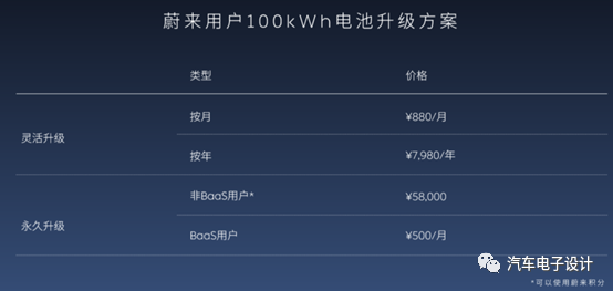

70kwh对应的低里程的车卖那么好,最主要还是有这款期货100kWh电池的存在,通过升级ES8续航里程580km、ES6续航里程610km、EC6续航里程615km,600km的状态比之前好太多。现有70kWh电池用户,是在国内第一次可以通过选择来升级,灵活升级(按照服务来收费)或永久买断的方式升级至100kWh电池(其实70kwh的电池现在也没啥用,等于用580元/kwh来卖)。
灵活升级方案中,就是花钱租100kWh电池,每月支付880元,按年支付7980元。这个做法其实可以让大量的70kwh电池进入换电备份电池的阶段,按照我个人的理解,大部分客户都会选择100kwh这样的电池来使用。这种升级给了用户挺大的自由度,也让这个电池资产公司一下子有了好多的电池(这些是单纯的没补贴的资产)
图5 这块可升级还是很重要的特征,老用户更新是电池资产重要的一环
