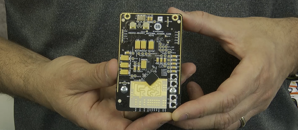

视频将展示如何将高性能雷达收发器集成到汽车先进驾驶辅助系统(ADAS)和自动驾驶应用中,如汽车巡航控制、十字路口交通警报和自动停车服务。
安森美半导体领先的高性能雷达收发器NR4401,带4个发射和4个接收通道。它支持快速芯片调制,带同步有源沟道(发射和接收),可以实现卓越的空间分辨率。另外NR4401还包括了创新的多输入多输出+(MIMO+)特性,能够在每个接收通道的2个不同天线配置之间随时切换。
因此NR4401可用于多模式配置,每套天线可用于不同的应用。例如,将同一个收发器同时用于短距离和长距离雷达应用。
另外,与市场上的其他收发器相比,MIMO+驱动天线的数目还能加倍,这就意味着物料成本降低,同时实现更高的角度分辨率。

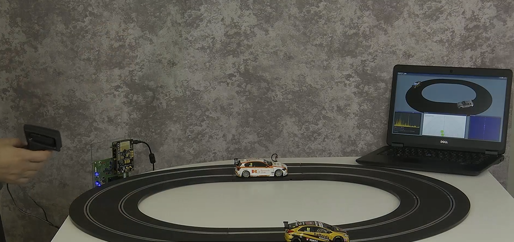

视频中,通过实时演示模拟现实场景,表明NR4401适用于满足汽车ADAS的要求,以及自动驾驶应用。
