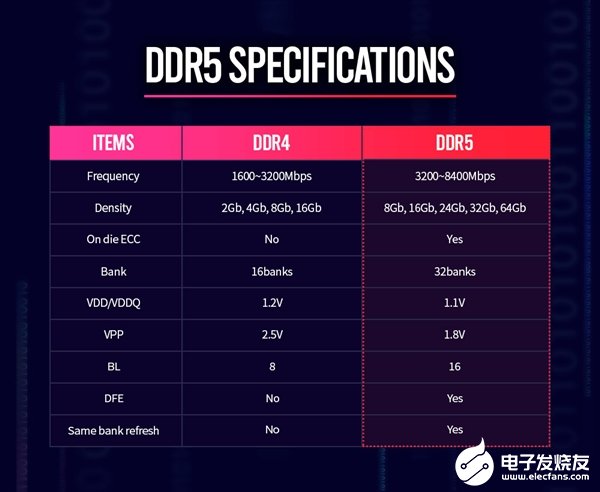

尽管JEDEC固态协会尚未敲定DDR5内存标准的最终细节,但作为联合制定者的韩国SK海力士率先将自家产品细节公之于众。
简单来说,DDR5内存频率从3200MHz起跳(厂商一般都会从4800MHz出货)、最高可达8400MHz(时序瑟瑟发抖……)。
核心容量密度方面,SK海力士给出8Gb、16Gb、24Gb、32Gb、64Gb如此丰富的选择,也就是说,DDR5时代单条内存最大可到128GB。

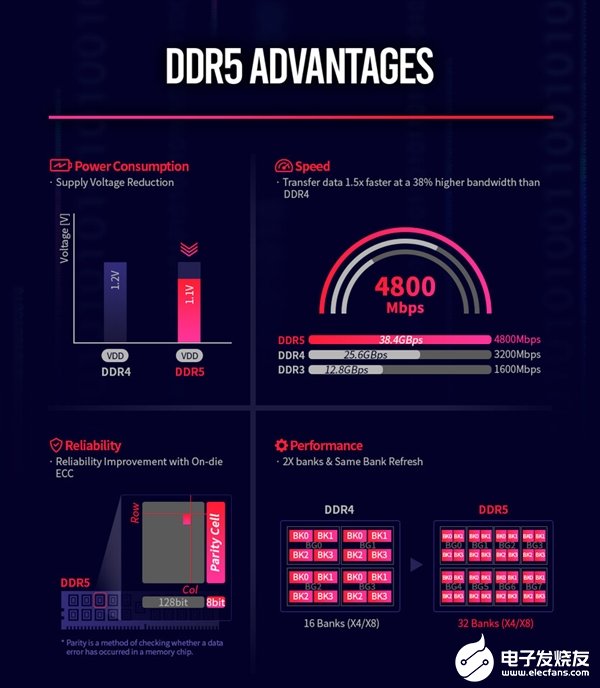

其它参数也均有明显改进,两个关键电压VDD/VDDq和VPP分别从1.2V、2.5V将至1.1V、1.8V,可进一步缓解高频下的功耗和发热,区块翻番到32Banks,而且还支持芯级ECC纠错、同区块刷新这样的高级特性。
SK海力士透露,通过重新设计反馈平衡电路,解决杂讯,才得以实现引脚带宽的增加。
速度方面,以典型的DDR5-4800内存为例,其速度是DDR4-3200的1.5倍、传输带宽也提升了38%。

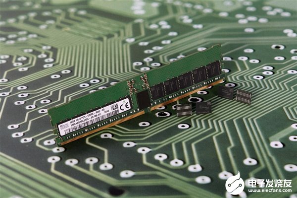

SK海力士表示,DDR5内存定于今年内量产,初期以10nm级16Gb容量为主,也就是单条最大32GB。
