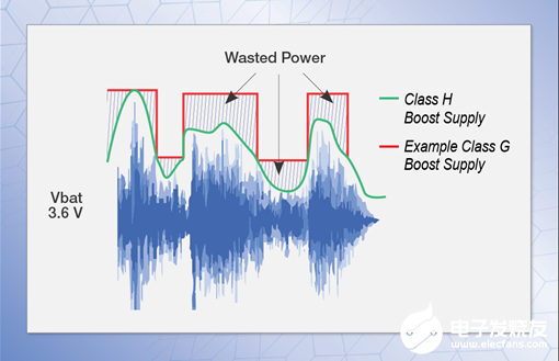

并非所有的升压放大器都一样。架构已发展演变为增加电压、输出功率和效率。G类配置提供两个或三个不同的升压输出电压电平。升压转换器会根据音频内容自动选择所需的最小输出电压电平,以将转换损耗降至最低。H类功放拥有更多级数的升压电平,能够细致地追随包络输入音频信号, 实现更高的效率(有关G类和H类升压放大器的比较,请参见图3)。即使在H类中,也并非所有升压设计都是一样的。重要的是要考虑升压电压跟踪音频包络的速度和接近程度。例如,Cirrus Logic的CS35L41音频放大器具有非常快速跟踪的11V H类升压转换器。它也是首批采用55nm工艺的升压放大器之一,与130nm或180nm等较大的模拟放大器工艺相比,它可以将很多工艺封装在一个较小的区域内,实现更紧密、更快的升压转换器控制环路。
