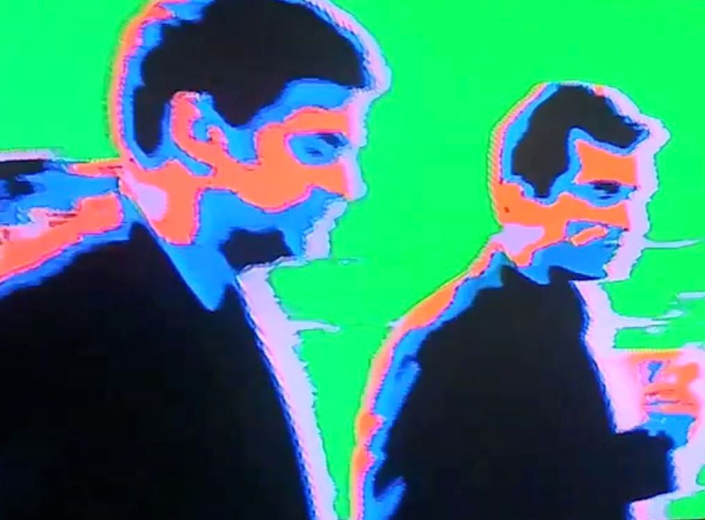

2-通过七个比较器IC1和IC2。在IC3a/b之间具有六个电阻器,我们可以控制上下阈值以及介于两者之间的每个亮度级别的阈值。换句话说,信号将被“切”为7个亮度级别。每个级别都会产生超出IC6和IC7选择的组合范围的颜色。比较器电位计可以很好地进行实验。在视频中,您可以看到奇妙的效果。
它实际上是一个“假”的颜色生成器。比较器之后,信号通过优先级编码器IC5,该编码器产生3位字。 IC6和IC7(4个模拟开关中的1个)正在进行颜色更改。 2位控制信号由IC10和IC4a/b产生。
短暂按下“颜色选择”按钮即可更改颜色;按住按钮可进行连续的颜色更改。 RGB逆变器开关会产生更多效果;他们反转颜色层。

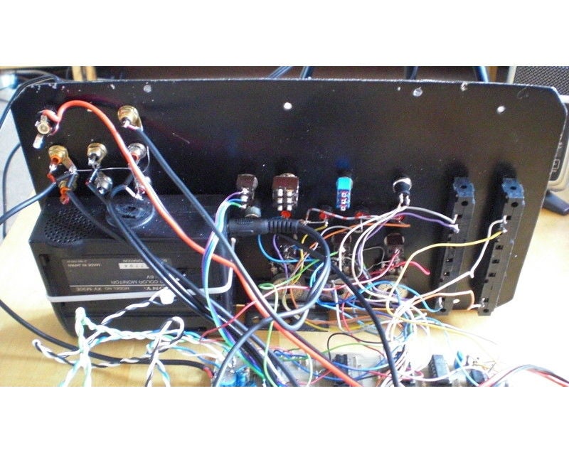

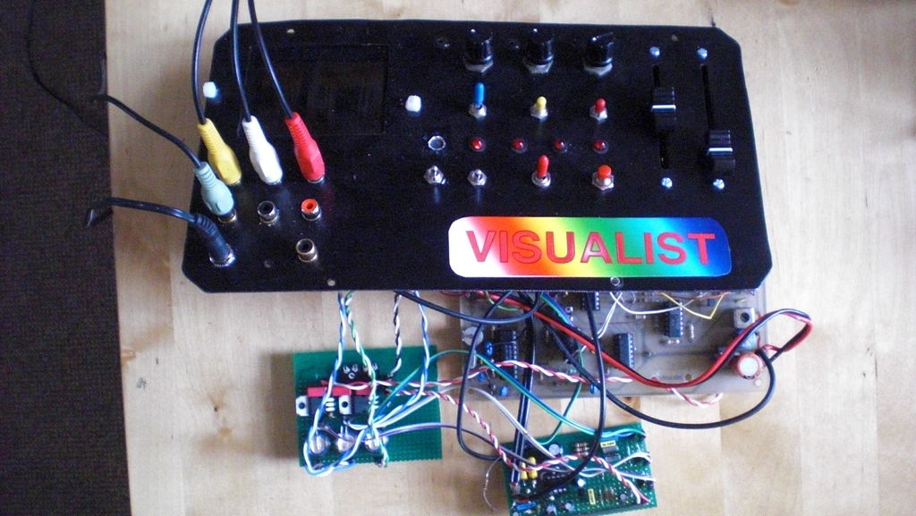

第3步:音板

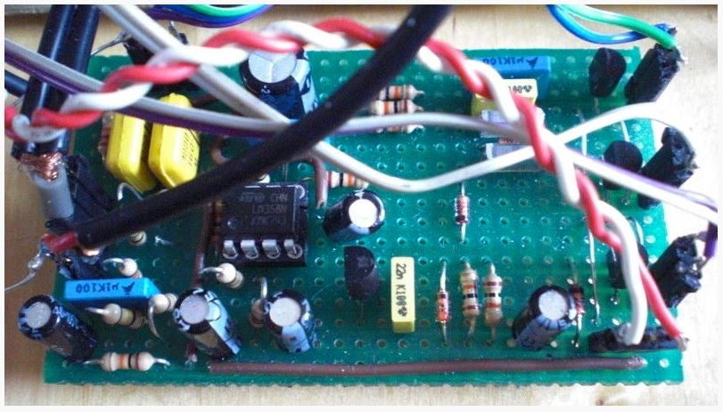

共鸣板的框图显示了内置麦克风和线路输入之间的选择开关。之后是自动音量控制。第三是低音,中音和高音的滤波器。最后是光敏电阻LED驱动器。它们控制输出视频信号中的RGB颜色饱和度。

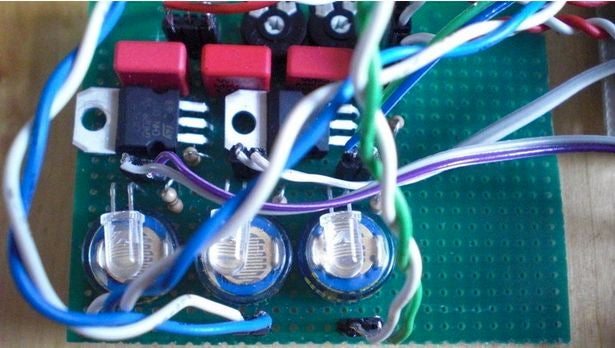

第二张图片显示了声音电路。第三张图片是在单个岛板上构建的音板的照片。
图四显示了顶部的3个稳压器和底部的LED/LDR桥。
通过视频板上的470ohm电位计来改变三个560ohm电阻,并与之并联。这是一个光敏电阻,使VISUALIST的颜色对麦克风或音频线路输入的声音产生反应。因此,我们可以同时进行手动和声音控制。声音电路是Elektor设计,是LED彩色风琴。自动音量控制使您无需通过剧烈变化的环境声音来进行手动控制。您可以在图五和六中看到Elektor设计的印刷电路和布局。
重要的是在视频部分中使用了光敏电阻。它们将声音合并到视频信号中。

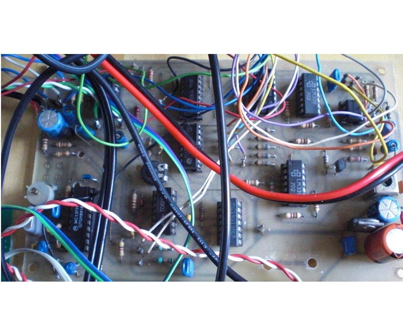

步骤4:构建视频板
图一显示了印刷电路板。图二显示了组件在板上的位置。
保重;进行良好的焊接。首先制作所有线桥;之后放置IC引脚。工作干净。图三显示了用于在测试点上校准的示波器信号。图四显示了视频板上的组件。开关,电位计和音频/视频板之间的信号电缆必须具有良好的质量。大多数连接都是通过同轴电缆完成的。
为对视频电路进行微调,需要使用示波器。您可以在图三中找到测试点和信号的列表。

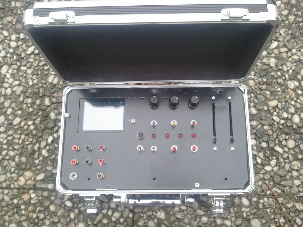

第5步:布置Controllerbox

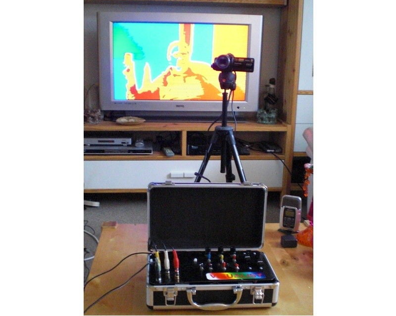

我在麦克风盒中构建了Visualist。还内置了一个小型显示器。您可以自由选择合适的方式放置按钮和电位计。视觉专家的输入可以来自PAL或NTSC摄像机,视频播放器或计算机。您必须将开发板上的电源切换到您选择的视频系统。输出可以是视频屏幕或投影仪。

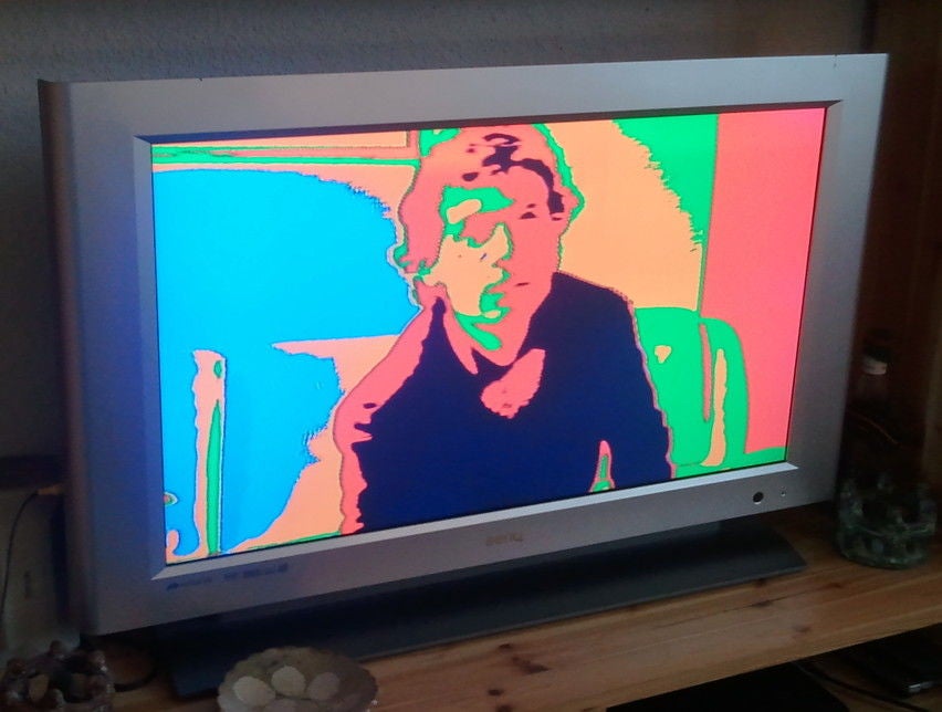

最重要的是照亮相机前面的物体的方式。这影响了七个亮度切片的形状。
