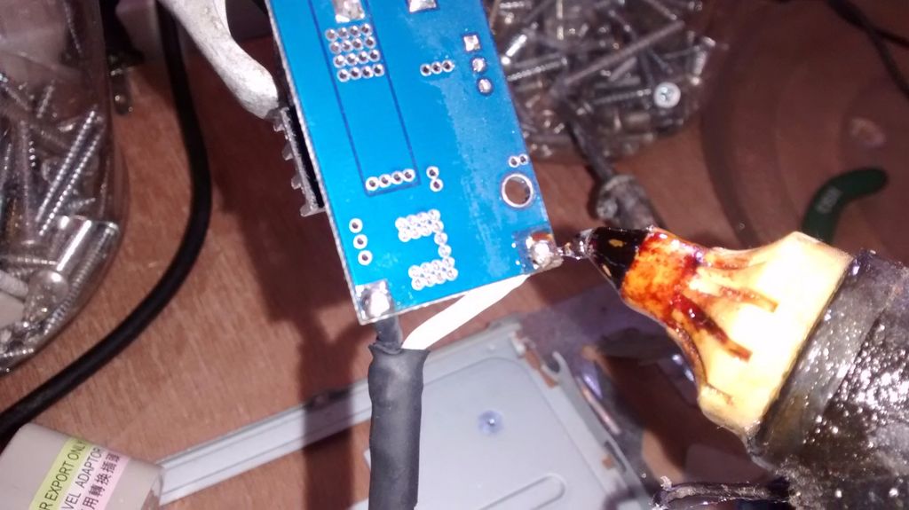

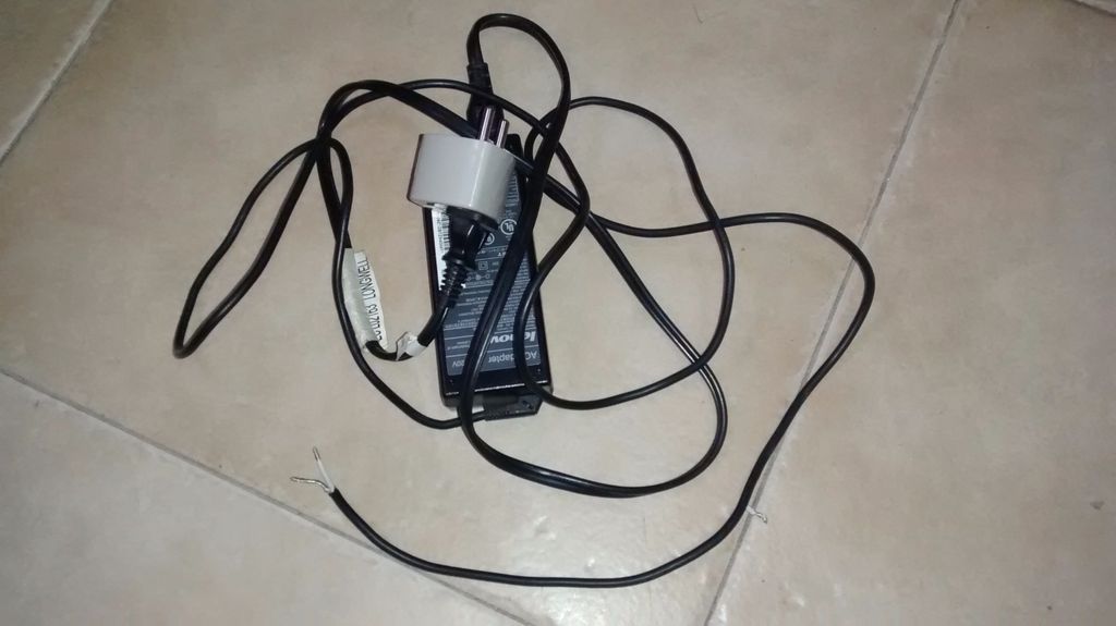

在图片足够近的地方,也许您会注意到我切断了底部。我这样做是为了更容易到达并将其焊接到电钻的连接器上。
步骤2:如何找到电源
我没有。好吧,我有一半做到了。

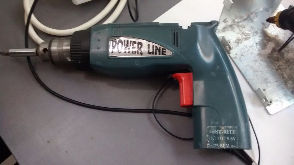

我的钻探可以在9.6伏特上工作
为此,我选择了20伏特4.5安培的便携式计算机电源/充电器。提醒我需要9.6 V

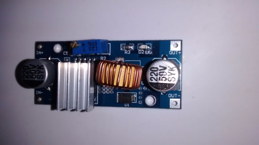

花了很长时间,但终于找到了正确的东西。
第3步:电源
我复制粘贴了规格,尽我所能纠正了语法,并编辑了长度。
输入电压:DC 4.0〜38V。输出电压:DC 1.25V〜36V连续可调(输入电压必须比输出电压高2V)。 这意味着如果我给它20 V,它可以很容易地在输出上提供9.6V。
输出电流:最大5A,推荐用于4.5A。输出功率高达75W,如果使用超过50W,建议增强散热。 它带有一个小的散热器,对我来说已经足够。
效率高达96%,对我来说已经足够。 strong》
尺寸:5.4厘米x 2.3厘米x 1.5厘米。
如果您想购买(仅降压)转换器,可以在eBay上购买这里少于2美元。

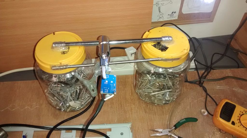

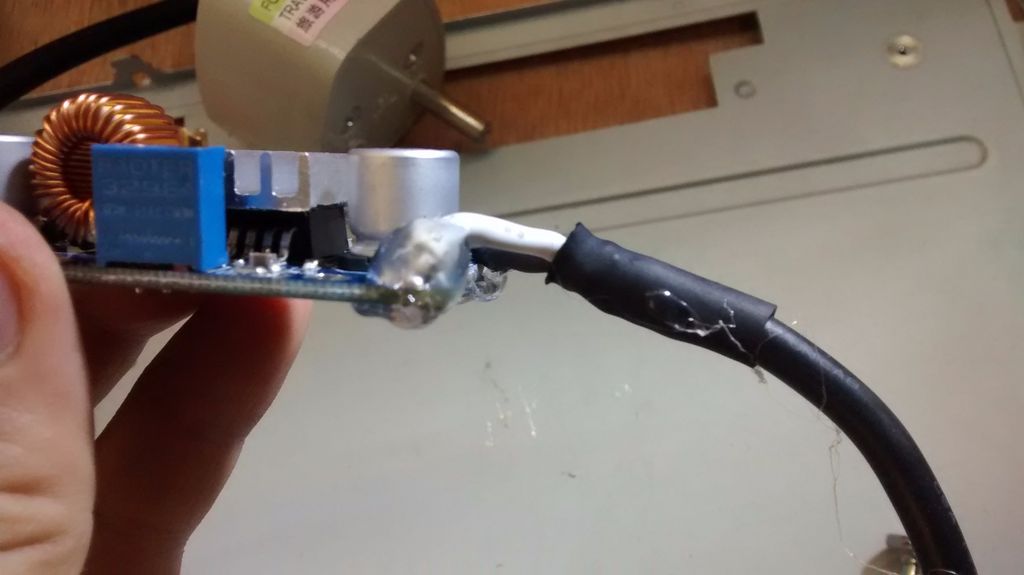

步骤4:焊接
计算机连接器上,我焊接了如图所示的输入线
如果您有兴趣看到我的焊接台可以帮助我指导PCB,(在图2中),您可以在这里看到它

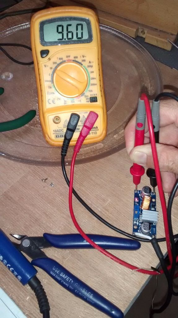

步骤5:不要忘记将其调整为正确的电压!
为此,您需要使用万用表(使用电压设置)和一个小螺丝刀。
继续旋转电位计,直到电压表屏幕上显示所需的电压,在我的情况下,我希望该电压为9.6 V。

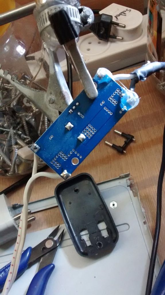

第6步:更多焊接
现在我的电源电压为9.6伏所以我将输出线焊接到PCB上,另一端稍后再连接到钻头上。
步骤7:热胶时间
我无法将收缩管用作绝缘材料,因此,我用热胶枪对两个连接进行了绝缘。

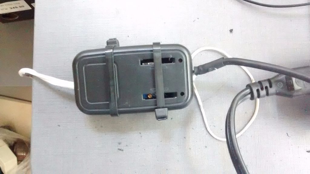

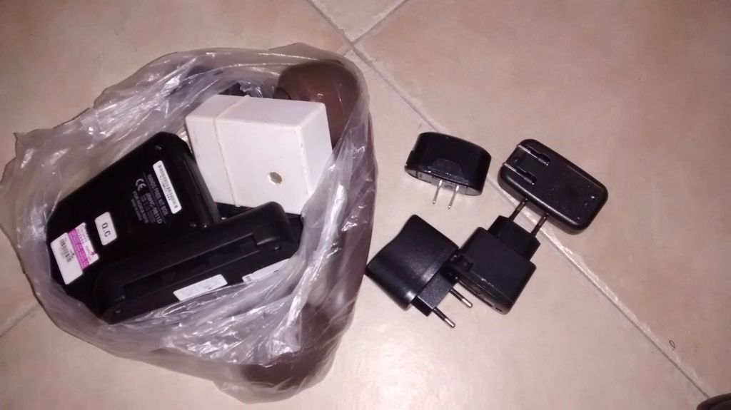

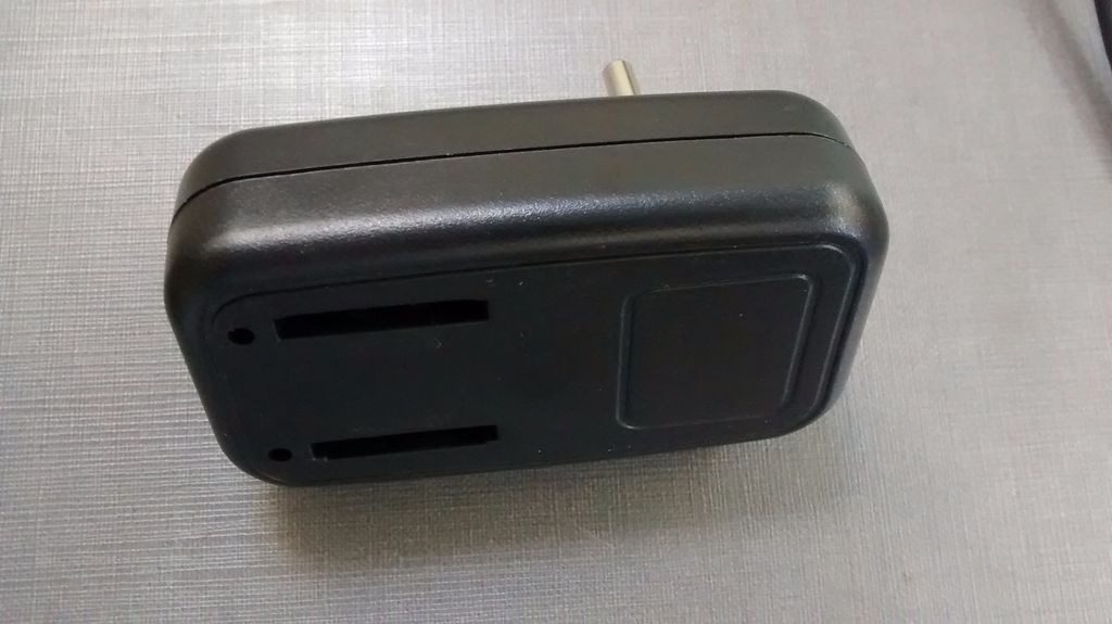

步骤8:PCB外壳
我不想冒PCB接触导电表面和短路的风险,所以我决定使用我保存在可重复使用的项目外壳袋中的纽扣电池充电器中的盒子,如果您现在是我的意思。..
步骤9:即将完成
我将电源转换器放入盒子中,并用拉链将其关闭,这样我将来就可以轻松切开它们并打开它。

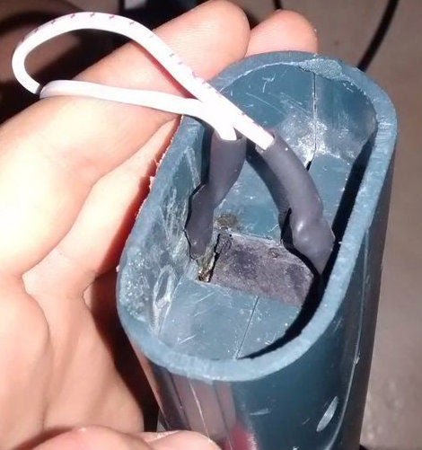

第10步:最后一次使用烙铁
如图所示,焊接和绝缘连接更容易我早先缩短了手柄的位置

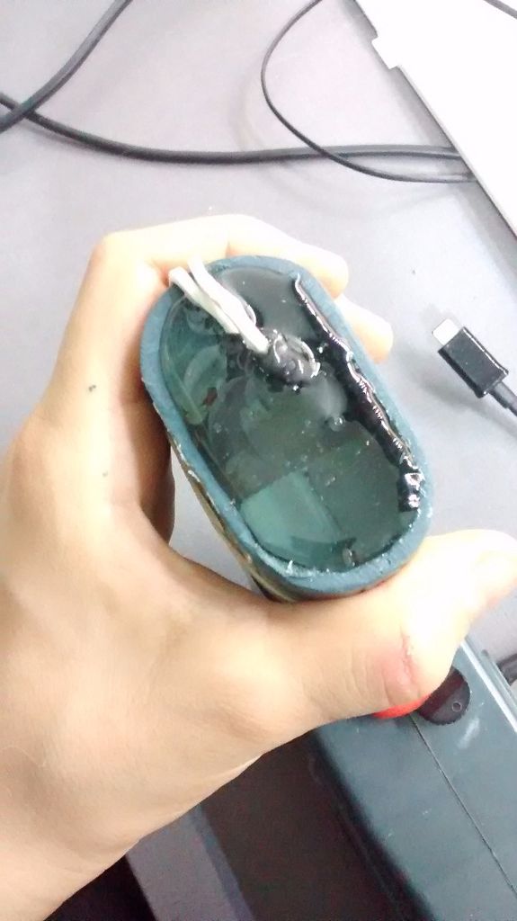

第11步:项目的最后一步!
我倒了一整个热胶(相信我,这是更多的方法)比听起来听起来要响)进入钻头的底部,在此焊接点只是为了使其更耐用。
请注意是否要这样做,因为这样做花费了一个多小时的大量热胶变硬!

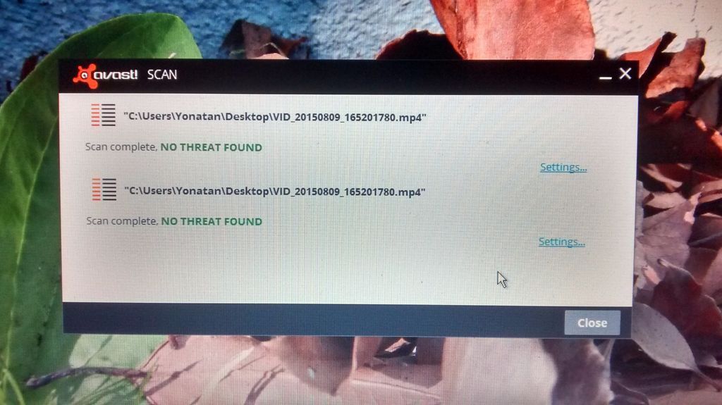

上面的视频(也许在屏幕底部)是演练的视频,我不知道为什么,但是它必须下载到您的计算机上才能查看,我对其进行了两次扫描以确保没有病毒。
