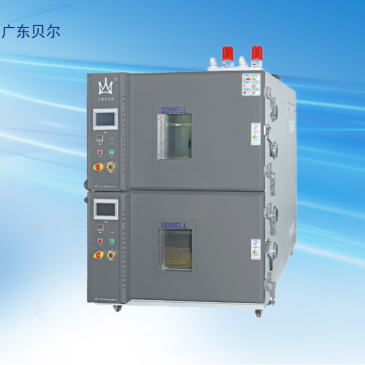

--- 产品参数 ---
- 内箱材质 SUS304优质不锈钢
- 外箱材质 冷轧钢板静电喷涂表面处理或不锈钢
- 保温材质 高密度聚氨酯发泡+玻璃棉
- 温度控制精度 ±0.5℃
- 预热时间 RT~+200℃/45分钟
- 预冷时间 RT~-75℃/90分钟
- 温度冲击范围 -40℃+150℃ 、-55℃+150℃、-65℃+150℃
--- 产品详情 ---
储蓄式温度冲击试验箱是冷热冲击试验箱其中的一种别称,其原理一样,设备有低温储存箱及高温储存箱,在一定时间内,预冷及预热好能量,工作室温度降到、升到设置的温度要求,在瞬间冲击到设定温度值。储蓄式温度冲击试验箱是一款高效、快速环境极其恶劣测试设备,是很多科研、企业研发、实验室必备需求。
附:可根据客户需求非标定制
☆ 储蓄式温度冲击试验箱分为高温区,低温区,测试区三部分:样品置于测试区内,冲击时高温区或低温区的温度通过高压气缸驱动进去测试区内进行温度冲击,从而达到温度瞬间剧烈变化的目的,测试产品为静态式;
☆ 制冷过程中不加热控制,节省能源30%以上;
☆ 全自动冲击温度补偿系统,温度冲击不过冲;
☆ 可以常温导入,支持USB、RS-232、R-485、RJ-45等通讯方式方便远程监控以及采集数据;
产品型号:BTHKS4
产品容积(L):100、150、480、1000、1500
温度冲击范围:-40℃+150℃ 、-55℃+150℃、-65℃+150℃(特殊需求可订制)
测试区高温范围:+60℃~+150℃
测试区低温范围:-10℃~-40℃、-10℃~-55℃ 、-10℃~-65℃
暴露时间:高温暴露时间30分钟、低温暴露时间30分钟
温度转换时间:≤10sec
温度恢复时间:≤5min
预热时间:RT~+200℃/45分钟
预冷时间:RT~-75℃/90分钟
温度控制精度:±0.5℃
分布精度:±2.0℃
内箱材质:SUS304优质不锈钢
外箱材质:冷轧钢板静电喷涂表面处理或不锈钢
保温材质:高密度聚氨酯发泡+玻璃棉
保护装置:无熔丝开关、压缩机超压、过热、过电流保护超温保护、风机过载保护、保险丝、干烧保护器、干热保护
使用温度环境: -5℃~+35℃
