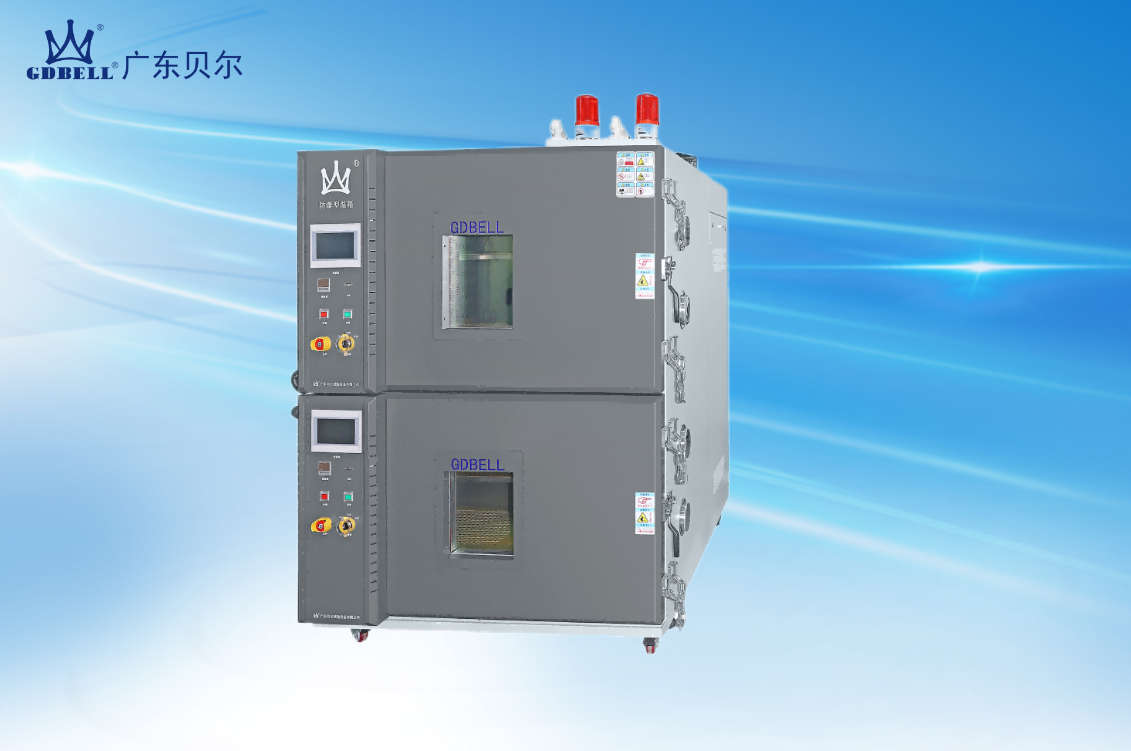

双层式高低温试验箱
型号: BTL-D2
品牌: GDBELL(广东贝尔)
--- 产品参数 ---
  • 型号 BTL-D2
  • 温度范围 -70℃~150℃
  • 温度波动度 ≤±0.3℃
  • 温度均匀度 ≤2.0℃
  • 温度偏差 ≤±1.0℃
  • 升温速率 ≥3℃/min(非线性空载)
  • 降温速率 ≥1℃/min(非线性空载)
--- 产品详情 ---
  在电子产品、新能源、电工材料以及汽车零部件等可靠性验证过程中,高低温环境测试是基础、也是常见的一类试验项目。
  但在实际实验室使用过程中,很多用户都会遇到一个问题:试验样品数量不多,但测试任务频繁,如果使用传统单箱设备,往往会造成设备利用率低、占地空间大、能耗高的问题。
  为了解决这一问题,双层高低温试验箱被研发制造出来。该设备通过上下双独立试验腔设计,使一台设备即可同时进行两组温度试验,大幅提升实验室空间利用率与测试效率。
  一、什么是双层高低温试验箱
  双层高低温试验箱是一种上下双试验区结构的环境试验设备,主要用于模拟高温、低温及温度循环等环境条件,以检测产品在不同温度环境下的性能变化、结构稳定性及可靠性。
  上下两个试验腔既可以设置相同温度,也可以设置不同温度工况,实现两组试验同时进行。
  例如:
  • 上层试验:-40℃ → 85℃ 温度循环测试
  • 下层试验:常温 → 120℃ 高温老化测试
  这种设计在实验室空间紧张或测试任务密集的场景中具有明显优势。
  二、双层高低温试验箱的工作原理
  双层高低温试验箱的核心是通过制冷系统 + 加热系统 + 循环风道系统等来实现温度的精确控制。其基本工作过程如下:
  1、制冷系统
  设备通常采用压缩机制冷方式,通过制冷剂循环实现低温环境模拟。
  制冷过程包括:压缩 → 冷凝 → 节流 → 蒸发,蒸发器吸收试验箱内热量,使箱内温度逐渐降低。
  2、加热系统
  加热系统一般采用镍铬合金电加热器,通过PID智能调节,使温度稳定在设定值。当试验需要升温或进行高温测试时,加热系统开始工作。
  3、风道循环系统
  高低温试验箱内部通常配置离心风机、导风板、风道结构等,其作用是让箱内空气持续循环,从而保证温度均匀度和稳定性。
  4、控制系统
  目前高低温试验箱通常采用触摸屏+PLC控制方式,具备程序温度控制、温度曲线显示、数据记录、远程通讯等,从而实现程序化测试运行。
  三、双层高低温试验箱的主要特点
  1、一机两用,提高测试效率
  上下两个试验箱可以:
  • 同时测试不同产品;
  • 同时执行不同温度程序;
  • 同时进行两组可靠性试验。
  极大提升设备利用率。
  2、节省实验室空间
  在实验室空间有限的情况下:一台双层设备 ≈ 两台单箱设备。但占地面积却明显减少,因此特别适合企业实验室、第三方检测机构、研发中心等。
  3、独立控温,互不干扰
  设备上下层采用独立控温方式,这样即使两个试验箱温度差异较大,也不会互相影响。
  4、温度控制精度高
  高低温试验箱可以实现温度波动度≤±0.3℃的控制,能够满足电子产品、汽车零部件等行业的测试需求。
  5、支持温度循环测试
  设备支持多段程序控制,例如高低温循环、高温老化、低温储存等测试,适用于各种可靠性试验场景。
  四、技术参数
  型号:BTL-D2
  单层内箱容积:252L、288L、360L(可选,可定制)
  温度范围:-20℃~150℃;-40℃~150℃;-70℃~150℃(可选)
  温度波动度:≤±0.3℃
  温度均匀度:≤2.0℃
  温度偏差:≤±1.0℃
  升温速率:≥3℃/min(非线性空载)
  降温速率:≥1℃/min(非线性空载)
  控制方式:PLC+触摸屏控制
  冷却方式:风冷/水冷(可选)
  随着电子产品、新能源及汽车等行业对可靠性测试要求的不断提升,环境试验设备也在不断向高效率、节能化、智能化方向发展。
  双层高低温试验箱通过一机双试验区设计,在保证测试性能的同时,大幅提升实验室空间利用率和测试效率,已经成为许多企业实验室的选择。
  对于需要同时进行多批次温度试验的企业来说,双层高低温试验箱等多层式环境试验设备无疑是一种更加高效、经济的解决方案。
