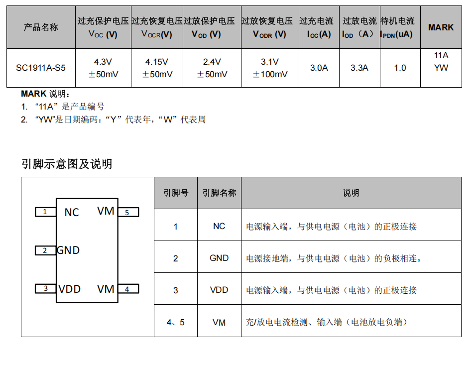

SC1911A是一款由泛海微电子(Fansea Electronics)设计的锂电池保护芯片,采用SOT-23-5封装,SC1911A 是内置开关-MOSFET 单节锂离子/聚合物可充电电池保护 IC。内部集成了高精度电压和电流检测电路和延迟电路,实现对电池电压过充电、过放电以及电流过充、过放等保护。SC1911A 封装体积小,应用外围元器件少,保护功能完备精准,待机功耗电流低,确保电池安全可靠工作,延长电池寿命。特性 内置-MOSFET,Ron≤50mΩ 高精度的过充电保护电压检测 高精度的过放电保护电压检测 高精度过充放电流保护检测 过温度保护 负载短路保护 过放自恢复 充电器反接保护 电池反接保护 具有 0V 充电功能 充电器探测功能 低耗电:工作模式 1.7uA(典型值) 小型封装: SOT23-5L 符合 Rohs 标准,无铅、无卤素产品应用 单节锂离子或锂聚合物电池 穿戴电子设备 蓝牙耳机 其它锂电池高精度保护器
高精度电压检测:过充检测精度达±25mV
集成MOSFET:内置PMOSFET实现充放电保护
二合一保护:支持过充/过放/过流保护功能
低功耗设计:静态工作电流仅3μA(典型值)
典型参数
过充保护电压:4.25±0.025V
过放保护电压:2.90±0.05V
过流检测电压:150mV(可通过外部电阻调整)
工作温度:-40℃ ~ +85℃
应用领域
单节锂电池保护电路
移动电源/TWS耳机充电仓
智能穿戴设备
IoT终端设备
封装信息
封装类型:SOT-23-5
引脚定义:
VDD:电源输入
GND:接地
CS:电流检测
DO:放电控制
CO:充电控制

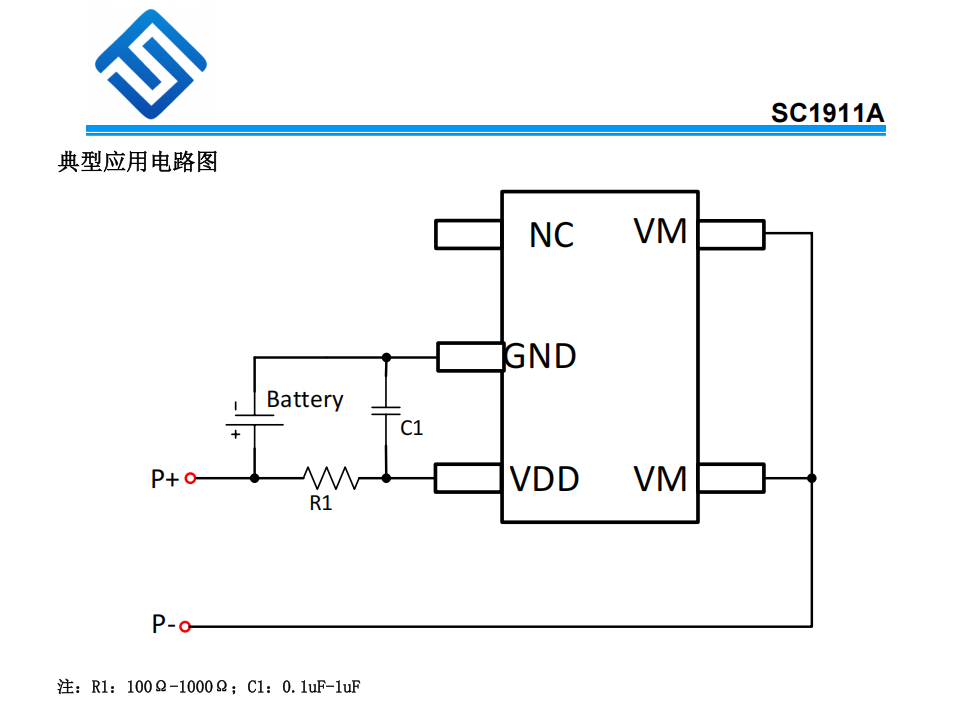

设计建议 (1) PCB布局时建议CS引脚走线尽量短 (2) 典型应用中建议在VDD端并联0.1μF陶瓷电容 (3) 过流保护值可通过公式计算:Rcs=0.15V/Iprotect
注:R1:100Ω-1000Ω;C1:0.1uF-1uF功能描述SC1911A 是一款高精度的锂电池保护电路,通过持续检测电池电压和流过 VM 与 GND 之间的电流,进行充电和放电的控制,保证电池工作在规定参数范围之内。防止由于电池电压充电过高、放电过低,以及充电电流过大和放电电流过大引起电池损坏或是寿命减短。SC1911A 应用仅仅需要外部一个电阻和一个电容,内置功率开关-MOSFET。1. 正常工作状态在正常状态下,SC1911A由电池供电,其电池电压(VDD)在过充电压保护阈值VOC和过放电压保护阈值 VOD之间,并且流过VM与GND之间的电流没有超过充电过流保护阈值(IOC)和放电过流保护阈值(IOD),IC内置功率开关 MOSFET 导通,这种工作状态为“正常工作状态”。此状态下,电池既可以充电也可以放电。2. 过充电压保护状态 保护条件 正常工作状态下,对电池进行充电,如果电池电压(VDD)高于过充电压保护阈值 VOC,且持续时间超过过充电压保护延迟时间 tOC,则 SC1911A内置功率开关MOSFET管关闭,充电通路断开-停止充电, SC1911A进入“过充电压保护状态”。
