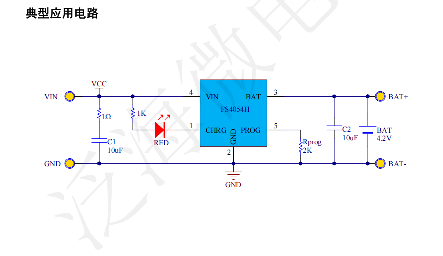

 FS4054H:5V输入极致精简型
充电电流:500mA
指示方式:单LED(充电亮/充满灭)
特点:外围仅需2电容+1电阻,静态功耗低,封装小巧。
适用:对尺寸与成本极为敏感的小电流设备,如TWS耳机、物联网 传感器、小型锂电池备份设备。
FS4054H电路原理应用图可通用任何USB/TYPE-C输入端应用兼容TP4054H

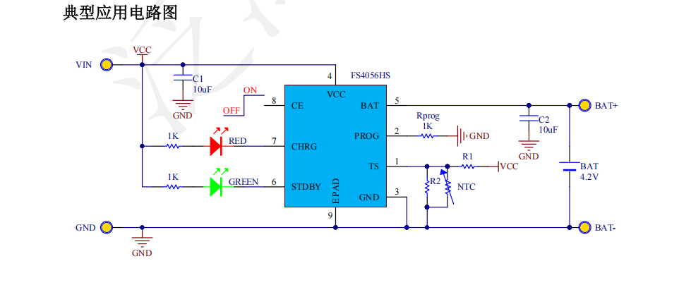

 FS4056H:5V输入标准1A型
充电电流:1A
指示方式:双LED
特点:支持更大电流充电,适用电池容量范围更广;因线性充电结构,散热设计是关键,建议搭配散热焊盘与PCB铜箔散热。
适用:蓝牙音箱、移动热点、行车记录仪等使用18650或聚合物电池的设备。
FS4056H电路原理应用图可通用任何USB/TYPE-C输入端应用兼容TP4056H

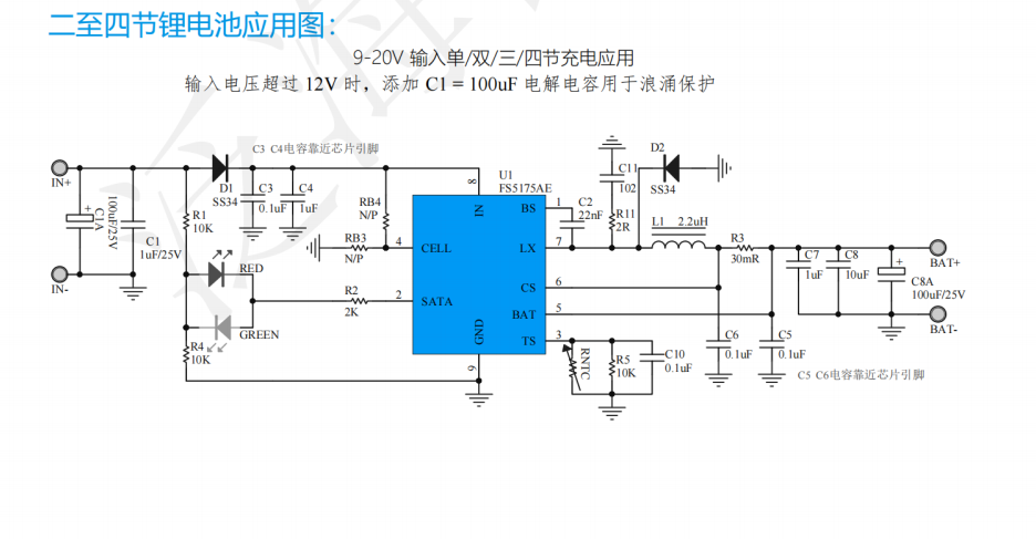

 FS5175A:5V,9V,12V,15V,20V输入高压,2A高效降压型
充电电流:最大2A
输入电压:4.5V–20V(支持5V/9V/12V/15V/20V适配器)
特点:内置开关降压电路,高压输入时效率更高、发热显著降低,需外接功率电感。
适用:标配高压适配器的设备,如车载设备、监控摄像头 、路由器、便携工具等。

充电电流设置电阻(RPROG):
FS4054H/57H/56HH充电电流 ≈ 1000 / RPROG(单位:mA),建议选用1%精度 电阻。
输入/输出电容:推荐10μF陶瓷电容,贴近芯片引脚布局。
FS4213电感:选用2.2–4.7μH功率电感,饱和电流需大于充电电流的1.5倍。

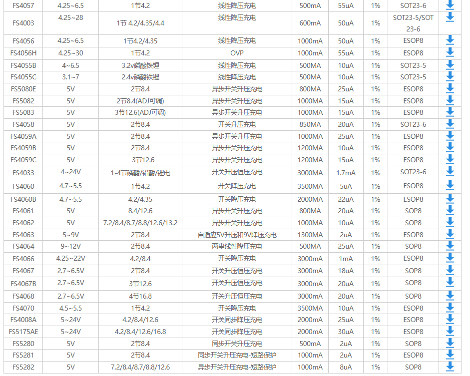

四、选型速查表
特性 FS4054H FS4057H FS4056HH FS4213 FS5175A
充电电流 500mA 500mA 1000mA 2000mA
输入电压 5V(耐压28V) 5V(耐压28V) 5V(耐压28V) 4.5–15V
核心优势 极简、低成本 双灯指示、体验好 1A通用、耐压高 高压输入、高效散热
设计重点 几乎无 布局简单 散热设计 需配电感
适用电池 ≤1000mAh ≤1000mAh 1000–3500mAh 1000–10000mAh
典型场景 TWS耳机、IoT设备 小家电、便携仪器 蓝牙音箱、移动设备 车载设备、适配器供电产品
