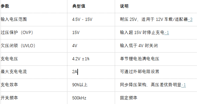

FS4213是一款专为单节锂电池(3.7V/4.2V)设计的同步降压型充电管理IC。与常见的5V输入充电芯片不同,FS4213支持宽电压输入(4.5V-15V),可直接使用5V-12V适配器为单节锂电池充电,内部集成同步降压架构,在大压差应用下效率高、发热低。 工作模式:降压(Buck)拓扑,将5V/9V/12V输入降压至4.2V给单节锂电池充电 开关频率:500kHz,可使用小型化电感电容
FS4213芯片测试流程文档
一、芯片简介
1. 基本概述
· 工作模式:降压(Buck)拓扑,将5V/9V/12V输入降压至4.2V给单节锂电池充电
· 开关频率:500kHz,可使用小型化电感电容
· 最大充电电流:2A,可通过外接检流电阻调节
· 封装形式:SOP8-EP(底部带散热焊盘)

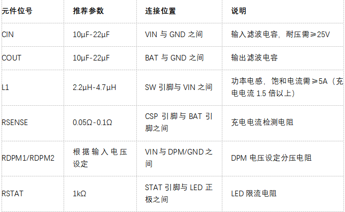

典型应用电路连接关系
FS4213作为开关降压型充电芯片,外围元件包括输入/输出电容、功率电感、检流电阻以及DPM设定电阻。
元件清单与连接说明:
与快充协议芯片搭配应用
当使用QC/PD快充适配器(9V/12V输出)作为输入源时,FS4213可与FS8025BH快充pd3.1协议诱骗芯片搭配使用。FS8025BH与适配器通信,诱骗输出9V或12V电压作为FS4213的输入,实现高效快充。
组合连接:适配器 → FS8025BH(协议诱骗)→ FS4213(充电管理)→ 锂电池

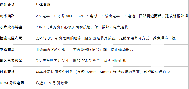

三、芯片空板图
PCB布局设计要点
空板检查清单
· 功率地(PGND)与信号地(GND)是否分开布线后单点连接??
· 输入输出电容是否靠近芯片引脚?
· 检流电阻是否采用差分走线?
· 芯片底部散热焊盘是否设计了足够的过孔?

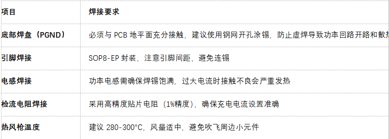

四、芯片焊接图
焊接注意事项
焊接后检查
1.目视检查:底部焊盘是否与PCB充分接触(可观察芯片是否平整)
2.短路测试:用万用表测量VIN与GND、BAT与GND之间无短路
3.电感测量:电感两端对GND无短路
4.检流电阻验证:用万用表测量CSP与BAT之间电阻值是否与设计一致
测试前准备确认
焊接完成后清洗助焊剂残留
通电前测量VIN与GND阻抗正常
确认输入电源电压不超过15V(过压保护点)-1
