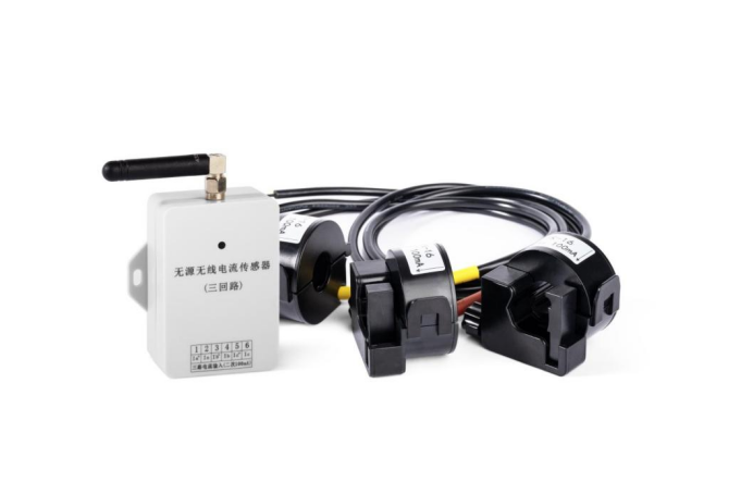

回路电流温度无线监测传感器 无源取电 + 电池双供电 小巧易安装电力监测仪
型号: SC-LP-3CTLoRa
--- 产品参数 ---
  • 测量回路 三路
  • 测量范围 二次输入信号100mA (过载1.2倍持续)
  • 测量精度 ≤1%PS
  • 电流变比 1~9999 可设 (出厂按注释设定)
  • 分 辨 率 0.1℃
  • 无线天线 外置天线 (默认弯角棒状天线,可选配吸盘天线)
  • 防护等级 IP42
--- 产品详情 ---
1.产品概述
SC-LP-3CTLoRa是集高精度电流测量及温度监测为一体的无源无线电流传感器,通过无线通讯方式将数据传输至接收装置,实现对被测回路数据信息的实时远传监测,及早获悉早期的安全隐患保障用电安全。
传感器采用双电源供电模式,可通过接入CT电流信号或内部电池供电工作,自适应灵活切换,无需外部供电减免维护。外形小巧安装便捷,适应多种应用场景安装。

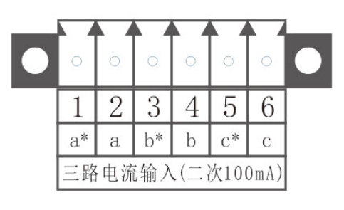

4.接线端子
注:标“*”号为CT二次电流输入进线,输入100mA

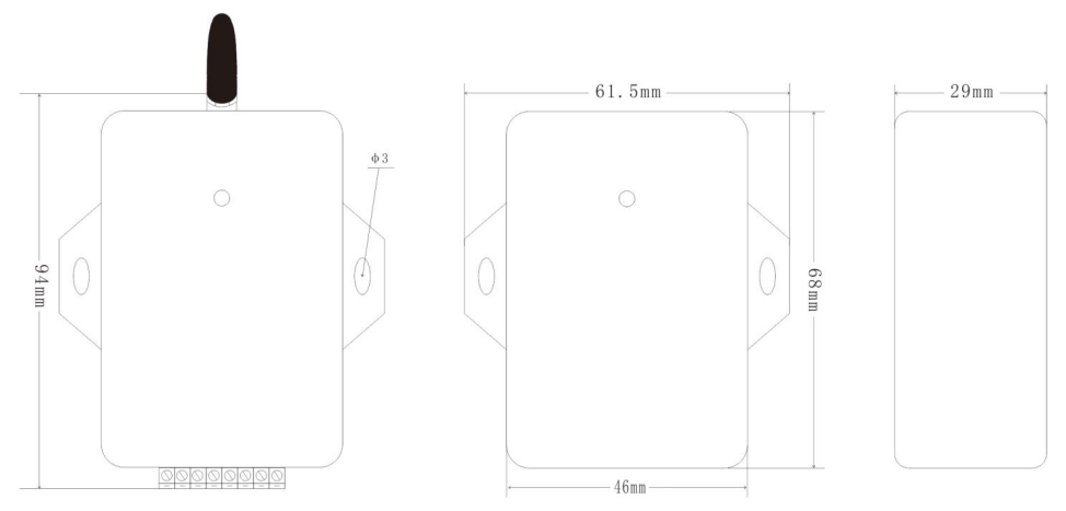

5.结构及外形尺寸

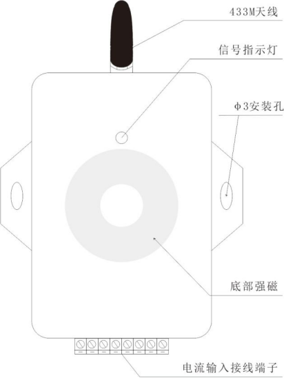

5.1电流传感器
传感器结构
安装方式:底部强磁吸附 或 螺丝固定
传感器主机外形尺寸,公差±0.5mm

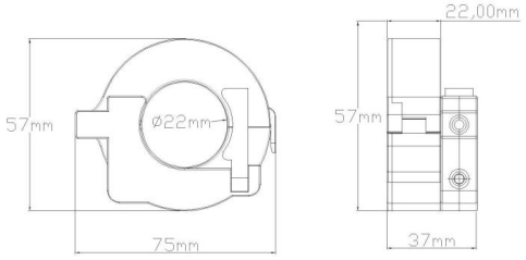

性能
参数
尺寸
规格型号
CTK-22
样式
开口式
额定输入电流
200A / 100mA
精度
0.5%
孔内精度变化量
≤0.2%(直径 10mm 的输入电流线在穿线孔不同位置的精度差异)
孔径
Φ22±1mm
适用于直径5mm-20mm电缆
互感器线长
0.5m

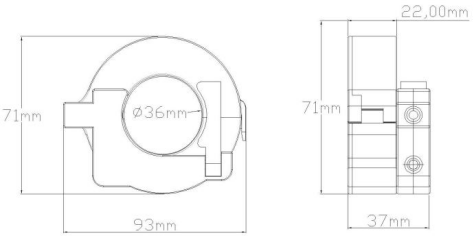

性能
参数
尺寸
规格型号
CTK-36
样式
开口式
额定输入电流
600A / 100mA
精度
0.5%
孔内精度变化量
穿线孔不同位置的精度差异)
孔径大小
Φ36±1mm
适用于直径15mm-35mm电缆
互感器线长
0.5m
