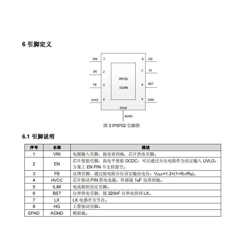

- 封装 ESOP8
- 包装 卷带
- 输入电压 6V~80V
- 输出电压 1.2V~36V
- 输出电流 8A

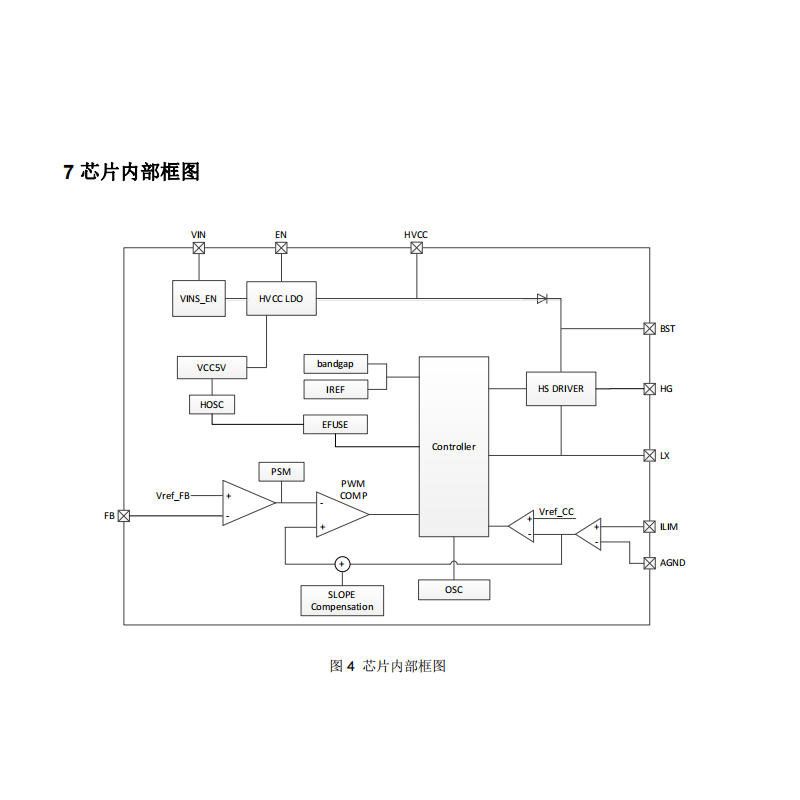

IP6702是一款支持N沟道MOSFET的高集成度异步BUCK控制器,专为宽电压输入场景设计,可大幅简化降压电源方案设计、降低整体BOM成本。
核心电气特性
输入电压范围:6V~80V,适配各类高压直流供电场景
输出电压范围:1.2V~36V,FB基准电压为1.2V,支持外部电阻灵活调压
最大输出电流:8A,可满足中大功率负载的供电需求

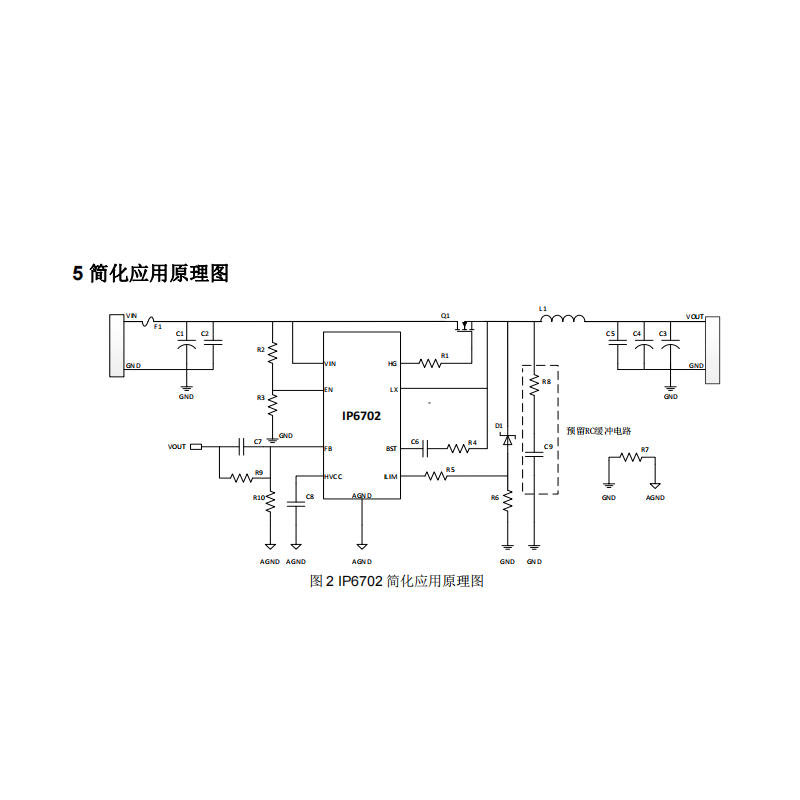

控制架构:异步BUCK拓扑,仅需外接1个电感、1个功率N-MOSFET和1个续流二极管即可完成完整降压方案搭建
使能控制:内置EN引脚,可直接实现DCDC开关的使能/关断控制
性能与保护优势
内置高稳定性控制环路,具备优异的负载瞬态响应性能,宽输入输出范围内均可保持稳压精度
集成软启动功能,可有效抑制上电瞬间的尖峰电流,保护后端器件不受冲击
全维度多重保护机制:覆盖输出欠压保护、输出过压保护、输出过流保护、输出短路保护以及芯片过温保护,大幅提升电源系统可靠性
